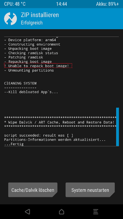

Vorgestern hatte ich mein Phone komplett neu aufgesetzt. Da ging auch FF noch und ich hatte mir die B373 heruntergeladen und installiert. Hatte alles gut funktioniert und Dein Mod auch. Heute morgen hatte ich dann das Magisk Update bekommen und vorhin versucht zu installieren. Und plötzlich bootloop und nach neu Flash von Kernel und ramdisk habe ich den Fehler bekommen, das das Boot Image nicht erstellt werden kann.
Mit dem neuen Mod klappte es nun wieder. Dann gibt's ja nun keine Möglichkeit mehr die Firmwares selbst upzudaten... Nachdem FF zu ist, schade eigentlich. Dann wird mein nächstes Phone also doch wieder ein OnePlus, schade eigentlich.!

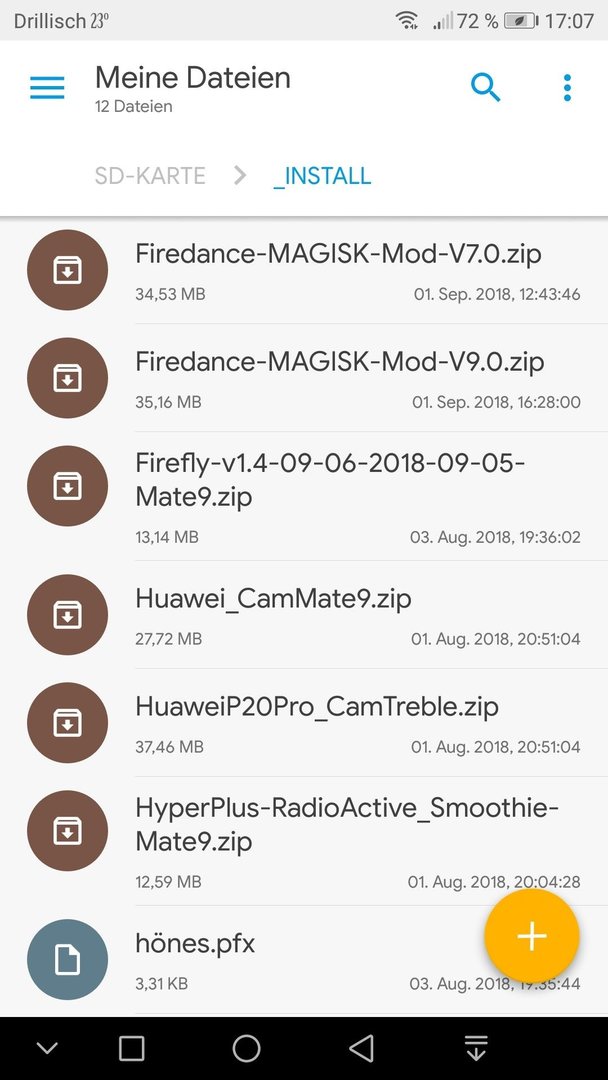

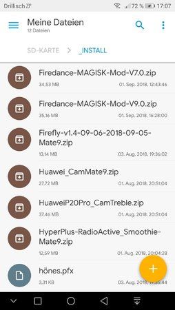

[doublepost=1535814357,1535814255][/doublepost]@mcc2005 das war net der V7, weil der hat unteren einen anderen Text als in deinem Foto gehabt, egal vielleicht verklickt. passiert mir auch manchmal, man sollte alte Mod`s von der externen SD Card löschen
ES war definitiv eine V7. Andere habe nicht mehr. Die habe ich mir sogar vorher runtergeladen. Wie auch immer... Jetzt geht's ja.

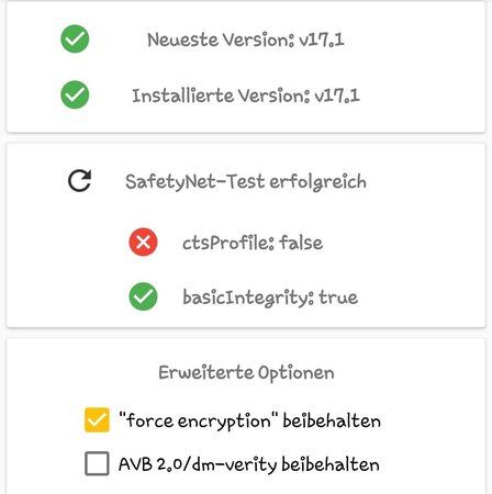

mittlerweile glaube ich auch das es zu Problemen führt in Bezug auf Google Pay.
In der aktuellen Version vom Magisk Manager (17.1) bekommt man zwar die "basicIntegrity" auf true aber das "ctsProfile" bleibt auf false und deswegen bleibt, denke ich mal, auch im PlayStore stehen "Gerät nicht zertifiziert" und weiter vermute ich das deswegen Google Pay den dienst verweigert. Denn überall wo es bisher problemlos ging, bekomme ich derzeit angezeigt "Sie können in Geschäften nicht mehr mit Google Pay bezahlen"
Soweit ich das recherchieren konnte, ist dem Entwickler das wohl bekannt und er arbeitet wohl auch schon dran, oder?
Ich denke mal von euch hat, bis dahin, auch noch keiner eine Lösung dafür!?
Aber hat evtl. noch jemand die alte Magisk Version? Dann würde ich nämlich gerne erstmal zurück, bis es dann alles wieder funzt =)
@Floh90 , bei mir ist alles grün mit B374 und dem Magik Mod 9.1 (17.1) , ich nutze allerdings keine Pay Apps
nach Anleitung von Firedance1961 installiert , nur den Mod keine anderen Fixes
danke @Firedance1961 für Deine tolle Arbeit

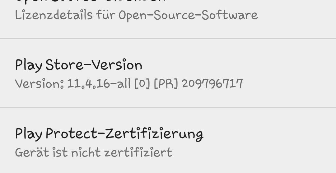

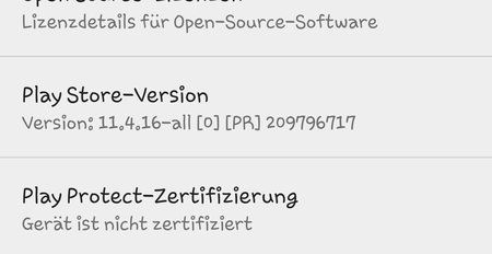

Hab auch B374 und nach Anleitung geflasht ... Erst uninstaller und dann den Mod und wie gesagt es sieht so aus wie auf den Bildern und deswegen vermute ich das Google Pay nicht mehr will - vorher ging halt alles noch
