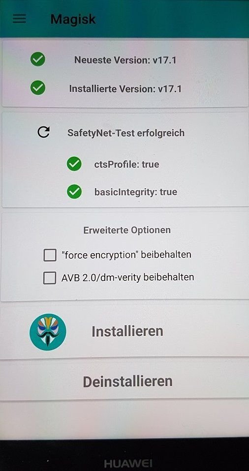

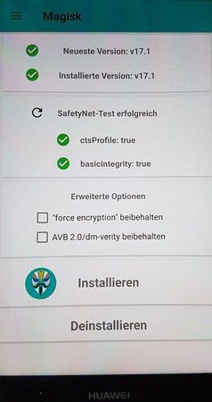

Ah sehr gut - jetzt hab ich auch beides auf grün!

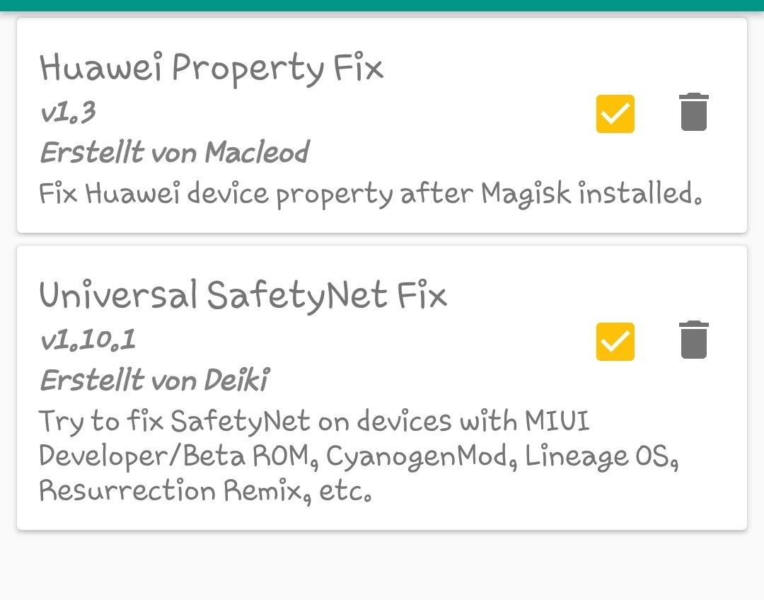

Jetzt sind auch beide Module/Fix erhalten geblieben, welche mit der neuen Magisk Version eigentlich nicht zu installieren gehen!
Also:
- uninstaller noch mal geflasht
- eine ältere magisk Version geflasht -> Neustart
- beide fix's wieder geflasht - > Neustart
- aktuelle 17.1 Version von Magisk wieder drüber geflasht
Jetzt sind wie gesagt beide Felder wieder grün beim SafetyNet Test und Gerät ist auch wieder zertifiziert im Play Store - bin mal gespannt ob Google Pay jetzt auch wieder mitmachen will =D
Fehler war, das ich dachte "machst mal den uninstaller vorher, bevor es zu Problemen kommt" - tja falsch gedacht =D
Danke für den Hinweis!! =)
