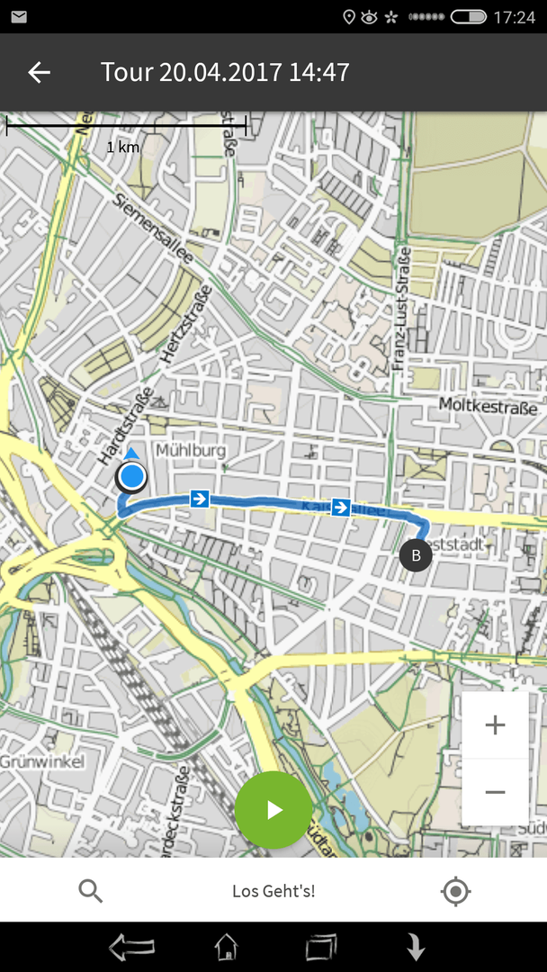

ich denke so muss es aussehen oder, benutze die App eigentlich nicht. Hab es heute mit der neuen Rom probiert, deswegen hab ich sie erst nach dem testen rein gestellt.
Die blaue Linie ist eine Tour zum Ziel B. Du bist offensichtlich noch nicht losgelaufen.
Wenn Du auf den grünen Pfeil drückst, dann beginnt die Aufzeichnung.
Aber auch wenn Du einfach losläufst, muss der Punkt sich alle 5 m bewegen und blau bleiben wenn der Screen an ist.
Wenn der Screen aus ist und z.B. nach einer Minute wieder an, dann muss der Punkt grau sein und nach einem kurzene Augenblicke blau werden und die Position aktualisieren. Das ist die richtige Nutzung der Energiesparoption: Das Programm darf die Verbinung zum GPS kappen, muss sie aber beim Screen-ON wieder aufnehmen und ggf. GPS reaktieren.
Wenn die Aufzeichnung gestartet oder die Tour mit gründem Punkt gestartet, dann wird der Punkt rot und muss immer rot bleiben und die Tour kompeltt als rote Linie erscheinen. D.h. die Verbinung zum GPS bleibt die ganze Zeit bestehen.
Vielen Dank für den Test
Hi Ralf, das ist der gespeicherte Weg, die Linie ist rot wenn ich laufe, nach dem abspeichern ist sie bei mir blau, ich hab das kostenlose normal Komoot installiert. Ich hatte die Tage mit den anderen Roms nur die "Luftlinie", zwischen zwei Punkten. Also Start und abspeichern.Ich hab auch keinen grünen Punkt, bei mir ist er schwarz Root und es steht dort aufzeichnung starten, dann sucht er das GPS Signal und auf der Karte wird aus einem grauen Punkt (Standort) ein roter, dann bin ich los gelaufen und Strassen - Bahn gefahren, die zeit an der Haltestelle wurde rausgerechnet.
LG Ralf
als wenn das in der GPS only Einstellung tatsächlich so ist, dann scheint das Problem behoben. Super!
