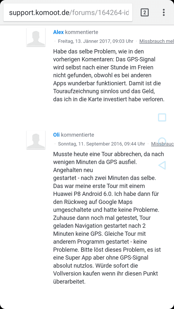

So ich habe die 1.5 installiert. In der Tat ist der Wipe von Product und Vendor nun nicht mehr erforderlich. Das hatte mir der Entwickler geraten, da ich die 1.3 nicht starten konnte. [ROM] RomAur-v1.5-[14/04]-[UB][7.0_Fw.b182]-FAST-STABLE
Ich habe mit dalvic, cache auch Data gewipt, d.h. mit leerem system gestartet.
Dann zum Test erst nur die 1.5 (noch ohne Kangvip)
und die Data Files für L29.
Beim Start des Systems habe ich mich nur im Google Play angemeldt und ausschließlich Komoot installiert.
Die GPS Position wird angezeigt und etwa 2 Minuten gehalten und auf dem Weg mitgeführt. Danach ist GPS weg. D.h der Punkt ist grau.
Er kommt sporadisch nach ein par Metern oder etwa einer Minute wieder.
Wenn ich unter "Standort" auf "nur GPS" umschaltet, kommt der Punkt noch weniger häufig.
Ich habe die Doze Option (Optimierungen ignorieren) für Komoot sogar eingeschaltet. Aber es hilft nichts.
Ich habe dann noch die KANGVIP Erweiterung installiert, aber es hilft nichts.
Komoot schaltet die Verbindung zu GPS nach einer Weile ab und erneuert die Position, falls diese durch GPS oder WLAN erkennbar wird.
Leider schaltet Komoot GPS also nicht wieder wie z.B. Google Maps wieder ein.
Damit bin ich nicht der einzige, der das heute bemerkt hat [ROM] RomAur-v1.5-[14/04]-[UB][7.0_Fw.b182]-FAST-STABLE - Post #508
Das ist ein Anzeichen, dass sich zwischen der Version 1.4 und 1.5 bezüglich GPS fast nicht geändert hat.
Es muss nicht unbedingt an Komoot liegen, da es ja unter der Stock einwandfrei läuft.
Wir wissen auch dass die B183 die hier verwendet wird noch gar nicht von Huawei freigegeben ist, da sie sonst ja auch per ota verteilt würde.
Vielleicht ist es ja gerade dieses Problem warum es noch nicht freigegeben ist.
Dann habe ich noch field recorder gestetet. Das GUI Problem besteht zum Glück nicht.
Damit werde ich diese Version leider nicht nutzen können, da ich Komoot doch gerne verwende und es auch im Wald oder Gebirge ohne GPS Empfang nutze.
Ich kehre wieder mit zur mit SuperSu gerooten Stock zurück.

Richtig da habe ich mich vertippt. Die 182 ist aber auch noch nicht freigegeben. Komoot und runtastic laufen mit der B156 einwandfrei und arbeiten hoffentlich an einer Kompatibilität auch zur B182. Möglicherweise ist aber das Problem noch gar nicht bei den Entwicklern von komoot und runtastic bekannt. Wir werden es sehen, wenn die B182 offiziell veröffentlicht wird. Dann werde ich sofort Druck machen.
Wenn du wieder auf Stock bist und root hast würde es mich ja mal interessieren was bei dir in der GPS.conf drin steht. Findest du unter \system\etc. Vllt kannst du das mal posten ...
Okay sieht bei mir auch so aus, daran liegt es schon einmal nicht ...
GPS läuft auch weiter. Ich habe das mal mit "GPS test" paralle überprüft. Dort wurde sehr exakt die Postion angzeigt, während bei komoot die Postion hinterherhüpfte. (es sprang immer über mindestens 20 m, während gps Test gleichzeitig auf 3 m genau anzeigte) Dann ging Komoot die GPS Verbiundung verlorden, obwohl GPS Test diese weiter anzeigte. Google maps hat da einen Patch der GPs immer wieder einschaltet. Komoot erhät dann wieder einen blauen Punkt, aber was nützt mir das, ich möchte ein Trackaufzeichnung meines gelaufenen Weges haben und nicht 2 apps gleichzeitig laufen lassen.
Unter Stock B156 führt Komoot alle par meter brav mit.
Mir ist bekannt dass es eine neue Schnittstelle zu GPS gibt, da das Mate 9 nun auch die Galileo Satelliten anzeigt und hier gewerkelt wurde.
Das könnte die Ursache sein, dass man in der B182 nun nochmal da etwas geändert hat um den Akkuverbrauch zu senken. Ist zu hoffen dass die Entwickler schnell nachziehen. Wer also Komoot und runtasstic nicht braucht könnte mit der ROM schon arbeiten. Es ist aber noch zu früh generell alles auf "grün" zu setzen. Gerade hat ein User auf XDA gemeldet sein Gerät sei durch die 1.5 gebrickt worden. Es sieht sehr seltsam aus was er da berichtet. Vielleicht ist es nur ein Troll.

Ich habe die Entwickler von Komoot mal angeschrieben. Vielleicht bekomme ich ja eine Antwort.
