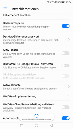

Noch eine Verständnisfrage:
Hier wird ja immer darauf hingewiesen, dass für alle Aktionen Entwickleroptionen Entsperren, OEM Entsperrung aktivieren aktiv sein müssen.
Ich kann meine OEM Entsperrung nicht mehr aktivieren. Warum? Ich habe gelesen, dass das ein Schutz von GOOGLE ist und das nach 24Stunden deaktiviert wird? Ist das richtig?? Oder habe ich nu ein Problem?
@beicuxhaven du hast vergessen vor der Entsperrung des Bootloaders sie auf aktiv zu setzen, dass mit den 24 Stunden und alles andere im Netz stimmt net. Mach mal bild von fastboot modus und poste es
Doch war eingestellt... Auf jeden Fall. Ich hatte ja das Problem, dass Root sich nicht über TWRP installieren ließ. Dann hatte es endlich geklappt und dann war es so.
Im FASTBOOT ist PHONE UNLOCKED und FRP natürlich locked.

@beicuxhaven war es net sonst würde der schalter bei dir rechts stehen, tut er aber net. Du hast die Farben vertauscht locked ist grün und unlocked rot. Hast du noch twrp drauf? was eigentlich nicht sein kann.....

[doublepost=1510498672,1510498523][/doublepost]@beicuxhaven Lösung 1 Handy mit USB am PC in den fastboot modus starten und folgenden Befehl eingeben
fastboot oem relock deincode Handy neu starten und nachsehen ob du die OEM Entsperrung nun betätigen kannst

[doublepost=1510498993,1510498759][/doublepost]Bis dahin soweit gut..... Der Befehl hat funktioniert.... Nun lande ich immer im TWRP
