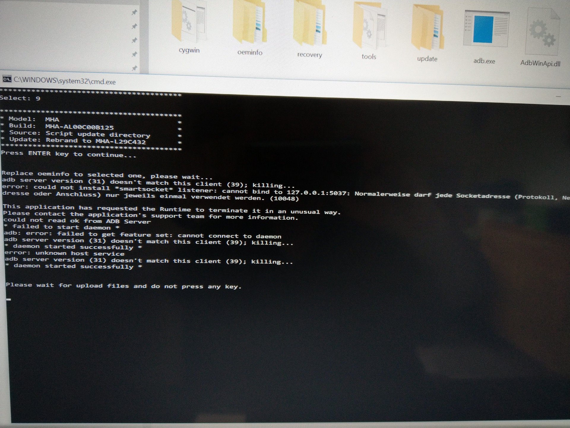

Ja, das habe ich auch schon gemacht, aber dann kommt, nachdem ich dann die 9 gewählt habe, die gleiche Fehlermeldung
[doublepost=1504109307,1504109249][/doublepost]9 ist bei mir die L29C432 ......bin
[doublepost=1504110062][/doublepost]Dann kommt das
[doublepost=1504111750][/doublepost]Tja, ich denke das war´s nun.....Wenn es nur mit HWOTA geht, wird das wohl nichts mehr. Nach meinem Verständnis wird mein Gerät nicht mehr richtig erkannt. Habe jetzt wirklich alle möglichen Treiber und ADB Versionen durchprobiert. Es kommt immer das Gleiche.
Wenn ich fastboot devices eingebe wird mir mein Handy richtig angezeigt.
Und warum bei WIndows 7 das HWOTA erst gar nicht startet ist mir auch schleierhaft.

HWOTA ist nun durchgelaufen. Nun hänge ich im eRecover und da kommt die Fehlermeldung Getting package info failed.
Er bootet nicht ins System. Trwp ist nun auch nicht mehr drauf aber der Bootlader ist noch offen.
Was nun? Ich weiß ja nicht mal ob das rebranden erfolgreich war.

@kiste65 hey, du scheinst ja wirklich daneben zu sein. Welches HWOTA hast du und wo hast du es runter geladen?
[doublepost=1504127089,1504126133][/doublepost]@kiste65 Wenn HWOTA durchgelaufen ist, dann ist der Bootloader wieder zu und die originalen recoverys sind drauf. Du hast wieder mal zu schnell gemacht und die OEM-Entsperrung in den Entwickleroptionen nicht aktiviert, sondern sofort wieder den Bootloader frei geschaltet. darum hast du auch wieder FRP-Lock
