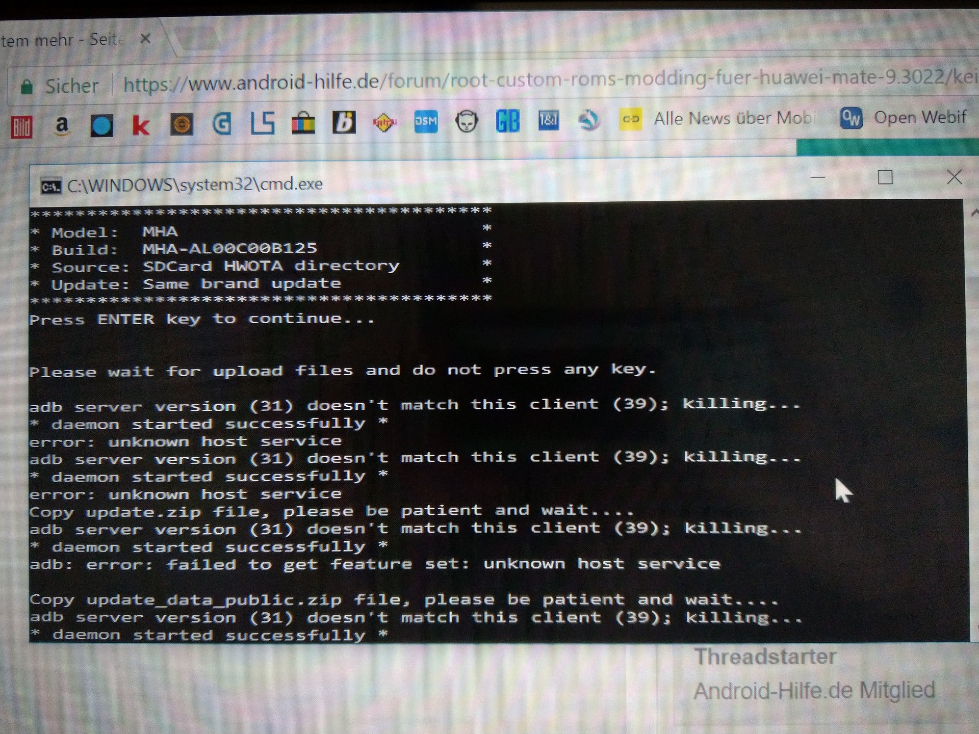

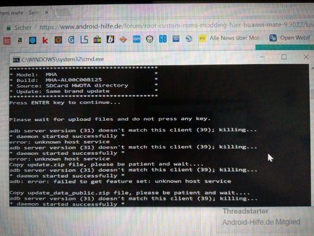

[doublepost=1503946008,1503942679][/doublepost]Tja, da bin mal wieder.....HWOTA zurück zur Stockrom funktioniert nicht
Bekomme immer die Meldung adb server version (31) , doesn´t match this client (39); killing

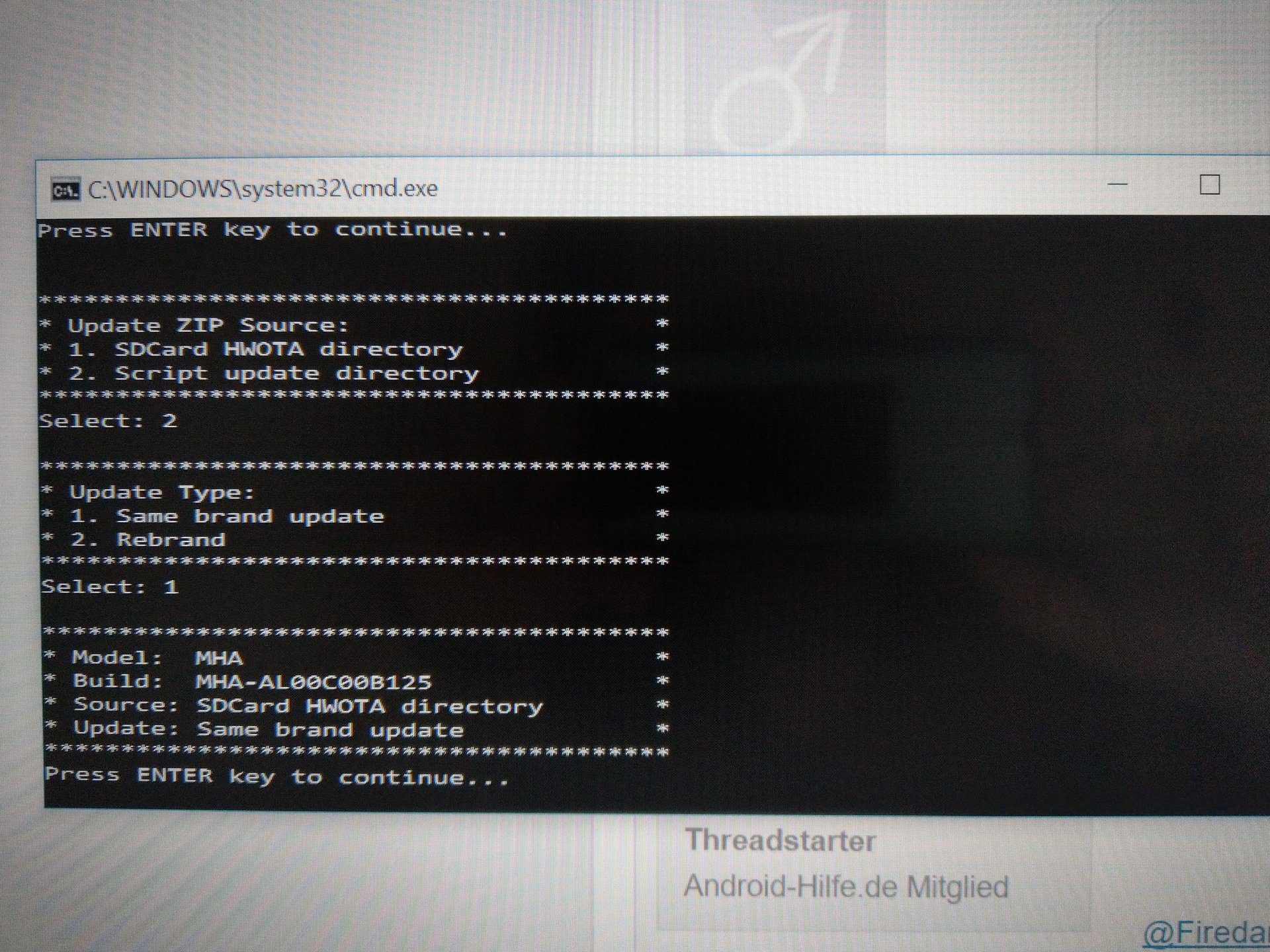

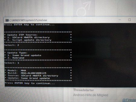

[doublepost=1504105341][/doublepost]@Firedance1961
Mit HWOTA klappt es nicht. Er wählt den falschen Source.....und dann folgt die Fehlermeldung. Die Treiber funktionieren aber mit den anderen fastboot Befehlen.
Unter Windows 7 poppt die Eingabeaufforderung nur kurz auf. HWOTA funktioniert gar nicht
[doublepost=1504106114][/doublepost]Da wählt er einfach den falschen source :mad:
[doublepost=1504107714][/doublepost]Was läuft da schief?
Willst du nicht einen Rebrand machen? Dachte du willst weg von AL00?
Will ich auch, wenn ich wüsste wie
Dann solltest du auch 2 mal die 2 wählen und nicht 2 und dann 1 :p
