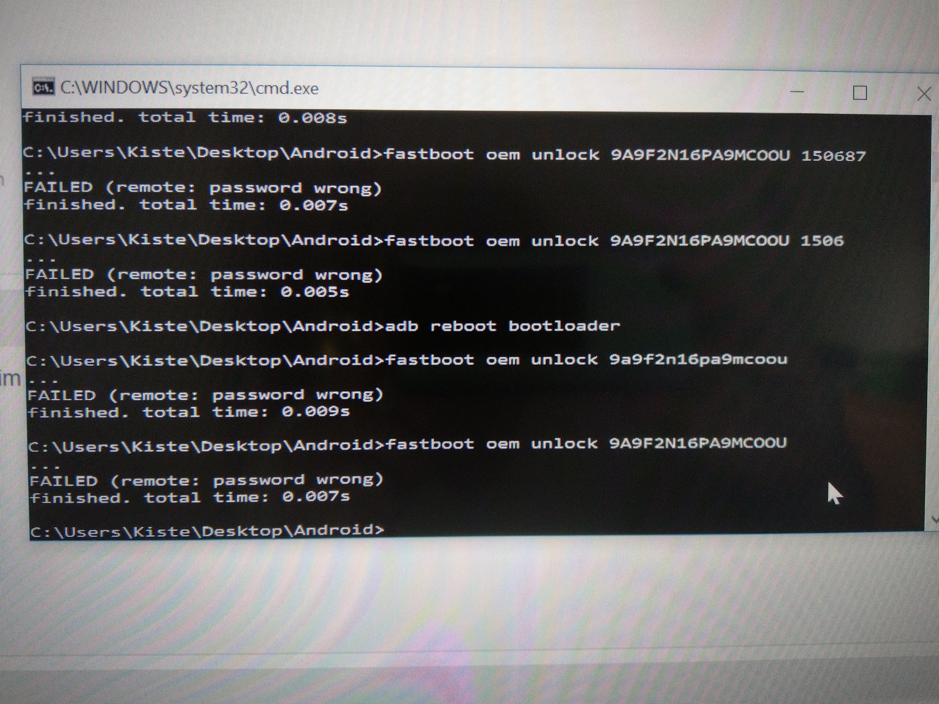

Wovon soll ich ein Foto machen?
von der fehlermeldung im bootloader
also cmd screen

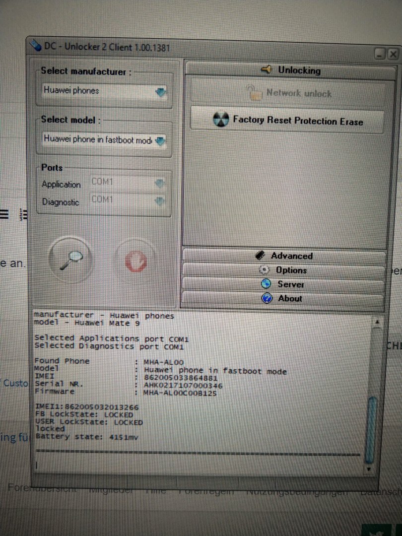

Ich habe jetzt mal den DC-Unlocker gestartet
Der zeigt mir völlig andere Daten für mein Phone an. Die IMEI sind völlig unterschiedlich. Die anderen Angaben stimmen aber.
Wie kann das sein?
Könnte dort vielleicht der Fehler liegen?
[doublepost=1503157012,1503156976][/doublepost]Hier:
[doublepost=1503157108][/doublepost]Die Fehlermeldung

Dann frag doch mal bei Huawei mit dieser Imei nach dem Code.

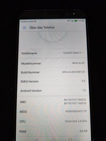

@kiste65 es besteht schon die Möglichkeit sich die IMEI zu zerschießen gebe mal im telefon *#06# ein und vergleiche dort die angezeigten imei mit der imei vom dc..... und du hast fastboot net auf c:// die update.bat vom HWOTA Tool hat auch net funktioniert wie ich gelesen hatte oder?

Also mit *#06# bekomme ich die IMEI´s die ich auch bei Huawei angegeben habe. Mit den IMEI´s aus dem DC-Unlocker gibt´s eine Fehlermeldung bei Huawei

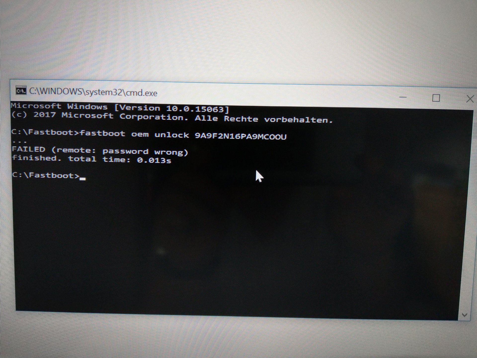

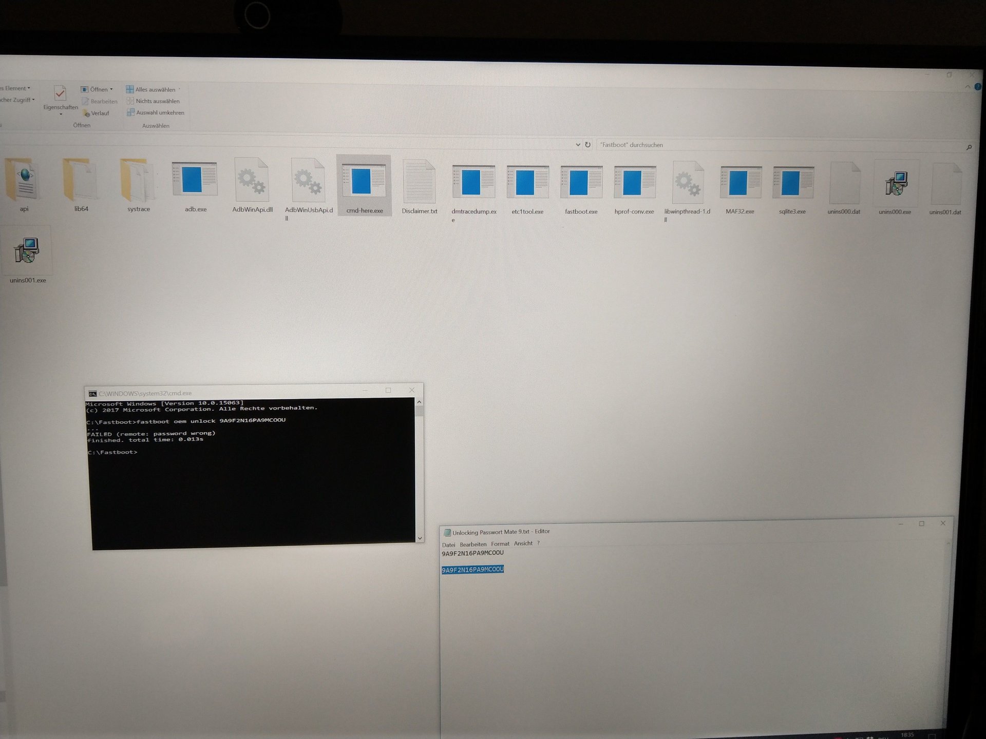

Danke für den link, aber hier geht es meines Erachtens um den Erhalt eines Codes. Den habe ich ja bereits. Nur wird er als falsch gemeldet.

hast du den fastboot.zip ordner auch herunter geladen und den entpackten Inhalt dort rein kopiert?
Ja habe ich

@kiste65 ok, also das einzige was ich mir noch momentan denken kann ist folgendes, du hast (vielleicht) den code durch copy/paste ja mehrmals eingefügt. Ich weiß momentan nicht wie sich das system verhält wenn mehrfach der falsche code eingegeben wird (Kopierfehler eine leerstelle am ende mit kopiert) ist nur ne Vermutung, weil normaler Weise das verhalten deines Handys net nur blöd sondern auch unlogisch ist. An deiner Stelle schreibe HUAWEI an sag das du einen Code generiert hattest der auch funktioniert hat, aber dann nicht mehr, daraufhin hast du weil twrp noch drauf war das Handy rebranded und hast momentan die version MHA-AL00C00B136 oder war es 135? die sollen dir einen Unicode senden oder einen neuen, gib direkt deine IMEI mit an weil danach werden sie dich sowieso fragen.
