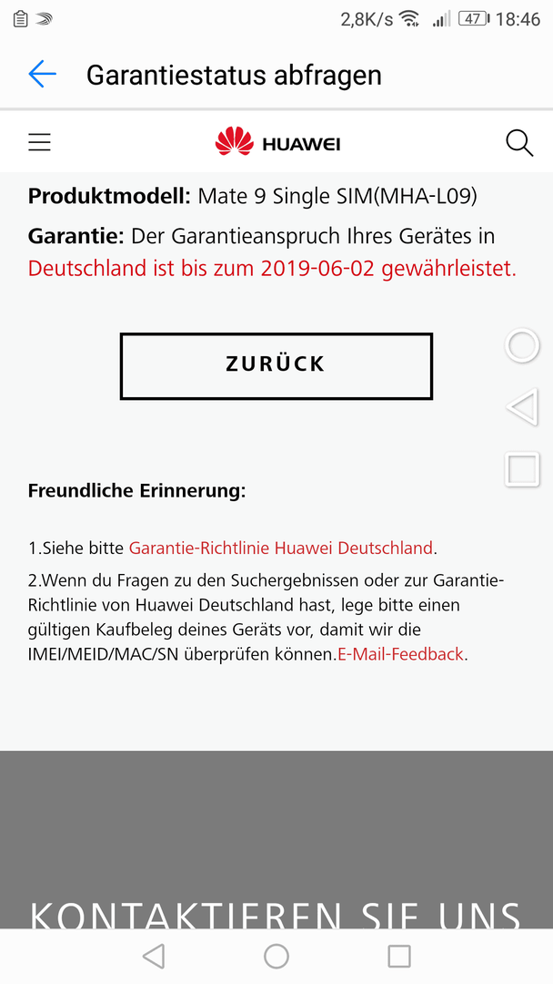

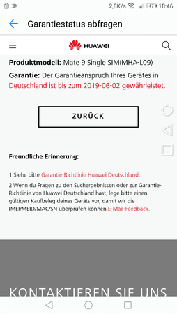

Nur so nebenbei : obwohl Bootloader entsperrt ist, zeigt mir Hi Suite einen Garantieanspruch an.
Komisch oder ?

Der Garantieanspruch bleibt ja auch weiterhin, bezieht sich auf Hardware Schäden oder ähnliches

Auch mit geöffneten Bootloader bleibt der komplette Garantie-Anspruch bestehen. Aus eigener Erfahrung.

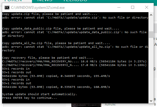

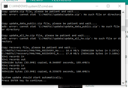

So, die Files runtergeladen, umbenannt und in den update Ordner von HWOTA kopiert.
Hab die Update Anwendung gestartet und bin den Anweisungen gefolgt, habe aber schließlich Fehlermeldungen bekommen (siehe Foto im Anhang).
Was hab ich falsch gemacht?
Hab das Gerät hat sich dann nach einer Fehlermeldung auf erecovery Ebene, selbst neu gestartet.
Das steht doch da. Er findet die Dateien nicht.
Öffne ein cmd Fenster im Ordner hwota/update
Tipp mal
dir *.zip
Dann merkst du es selbst.
Vielleicht haben deine Dateien die Endung zip.zip
@Ruuuuuuun! oder in den falschen update Ordner, der Ordner "update" ist ein Unterverzeichnis von HWOTA auf dem PC!!!
Oder im ersten Screen die 1 eingegeben, dann sucht das Programm auf dem Handy
Benenne sonst die Dateien im Update.sh einfach um. Somit brauchst Du auf lange Sicht nur die HW Zip dateien ändern. Denn nur die ändern sich .
Tipp mal
dir *.zip
yep, das war`s :)
Danke für den Hinweis.

Was ist jetzt mit deinem ursprünglichen Problem?
Pfad oder zip.zip?
@Pianoralf ich habe den Dateien beim Umbenennen ein zusätzliches "zip" verpasst.
