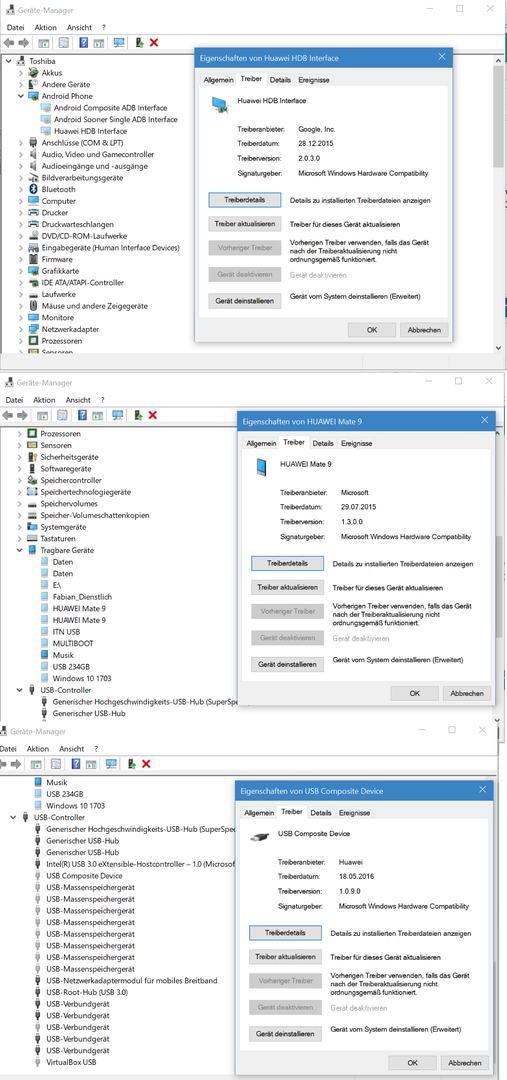

Das starten von ADB in Admin Modus ist auch überflüssig, da ja nichts an Windows geändert wird.
Ein cmd Fenster im Ordner muss geöffnet werden und dann sieht man ja alle Meldungen.
Die Prüfungen auf mtp etc kannst Du Dir auch sparen, da dieser Treiber im fastboot Modus gar nicht verwendet wird.
Wichtig ist 'nur' der fastboot Treiber, der in Gerätemanager als ADB Treiber auch erscheinen muss.

Stimme ich zu, werde Freitag ne Monster Anleitung für mich schreiben von B182 auf B190 root.
Im Gerätemanager muss unbedingt folgende Einträge vorhanden sein, siehe Anhang.
Ich finde es auch wichtig, dass im Fastmodus man das nochmal checkt (aus LG G3 Erfahrung), da hinterher immer Probleme kamen, wenn es dort nicht ging.
Die Bilder sind mit der HiSuite 5.0.2.300!
