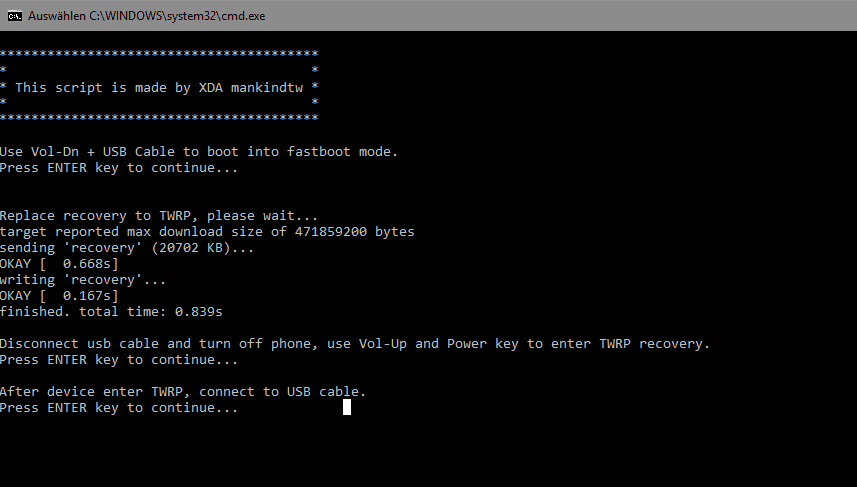

Firedance1961 schrieb:
@Kenji242 ich kann nicht verstehen warum die Anleitung nicht gelesen wird, die oem entsperrung wird vor dem Bootloader aktiviert. Das was du geschrieben hast ist durcheinander und völlig unverständlich.
Muss mich entschuldigen. Ich dachte hier mit Stock wäre Twrp automatisch dabei. Und hab dezent die Links übersehen :%
Als resume leider ging bei mir die Twrp Geschichte mit dem Script. Es wollte mit der Tastenkombination nicht funktionieren. Aushelfen musste
adb reboot recovery. Nun funktioniert alles mit Root.
@ Insbesondere ein Dank an Firedance1961!

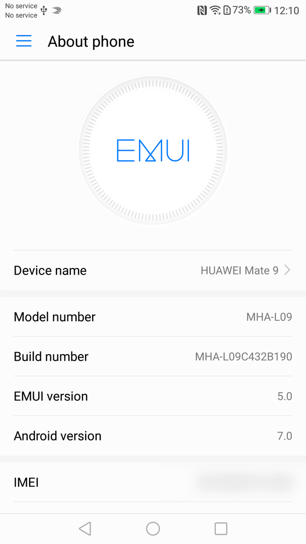

habe folgendes Problem: Nach einem Rebrand von L09 auf L29 würde ich jetzt gerne wieder auf L09 zurück. HWOTA läuft auch ordentlich durch, aber nach dem Installieren der Stock L09 Firmware (190 und 193 getestet) habe ich oben links zwei SIM Symbole und das Handy erkennt die SIM Karte nicht mehr. (Nach HWOTA zurück auf L29 wird sie wieder erkannt.)
Gibt's ne Möglichkeit, das wieder zum "richtigen" L09 zu machen?

hab ich ja schon..
also:
HWOTA mit Rebrand auf L29 gemacht mit MHA-L29C432B193 Dateien- funktioniert, nur leider mit den App-Abstürzen
Dann wollte ich auf L09 zurück, also
HWOTA mit Rebrand auf L09 mit MHA-L09C432B190 und auch MHA-L09C432B193 Dateien probiert- SIM-Karte wird nicht erkannt.
dann wieder auf 29 zurück und SIM wird wieder erkannt..
Habe vor dem ersten Rebrand Backups von BOOT, SYSTEM und OEMINFO gemacht - kann ich das in TWRP einfach flashen und hoffen, dass es so funktioniert? Alternativ fiele mir noch ein, HWOTA mit der MHA-L09C432B182 durchlaufen zu lassen, werde ich heute Abend vielleicht mal in Angriff nehmen.
@gnalrard das mit dem flashen von twrp lass mal lieber sonst hast ein problem, die oem.info flasht man eigentlich garnet und es fehlt dir die daten Partition. Ich setze mal vorraus das du reset data factory usw gemacht hast. Ich empfehle dir 2 Möglichkeiten mit HWOTA , es hängt davon ab welche rebrand du gerade hast. Bist du auf L29 installiere mit HWOTA die B190 rom für das L29, dann schaltest du nur den Bootloader frei, twrp3.1.0.1.img installiere in recovery2 vorher unbedingt die OEM-Entsperrung aktivieren. Dann läds du dir hier meine Stock B194 herunter für das L29 kopierst sie auf deine ext. sd card. Vor der Installation nur die data Partition format und mit yes bestätigen. Dann install der Rom. mache vorher noch eine Datensicherung mit HWBackup. Wenn alles läuft kannst es so lassen. Wenn du dein Handy gerade zum L09 rebranded hast, dann beginnst das gleiche mit der L09.

Bin heute endlich mal dazu gekommen, mal wieder etwas rum zu testen.
Gleiches Ergebnis, mache ein Rebrand auf MHA-L09 und installiere MHA-L09C432B190 dazu und das Handy erkennt die SIM wieder nicht. Hab HWOTA mehrmals durchlaufen lassen. Werde jetzt wohl wieder auf L29 rebranden und es so belassen, so funktioniert wenigstens die Karte..

@gnalrard stell dein Phone mal auf german. Und hast du einen Sim Karten Slot oder zwei? Wenn du zwei hast kommt die Karte in dem zum Handy rein.

@mcc2005 Nabend
[doublepost=1507922342,1507921818][/doublepost]so sorry musste die Maus erst laden, das Bild ist ok alles gut, was hast du gemacht nachdem du im twrp warst und das USB Kabel wider angesteckt hast?
