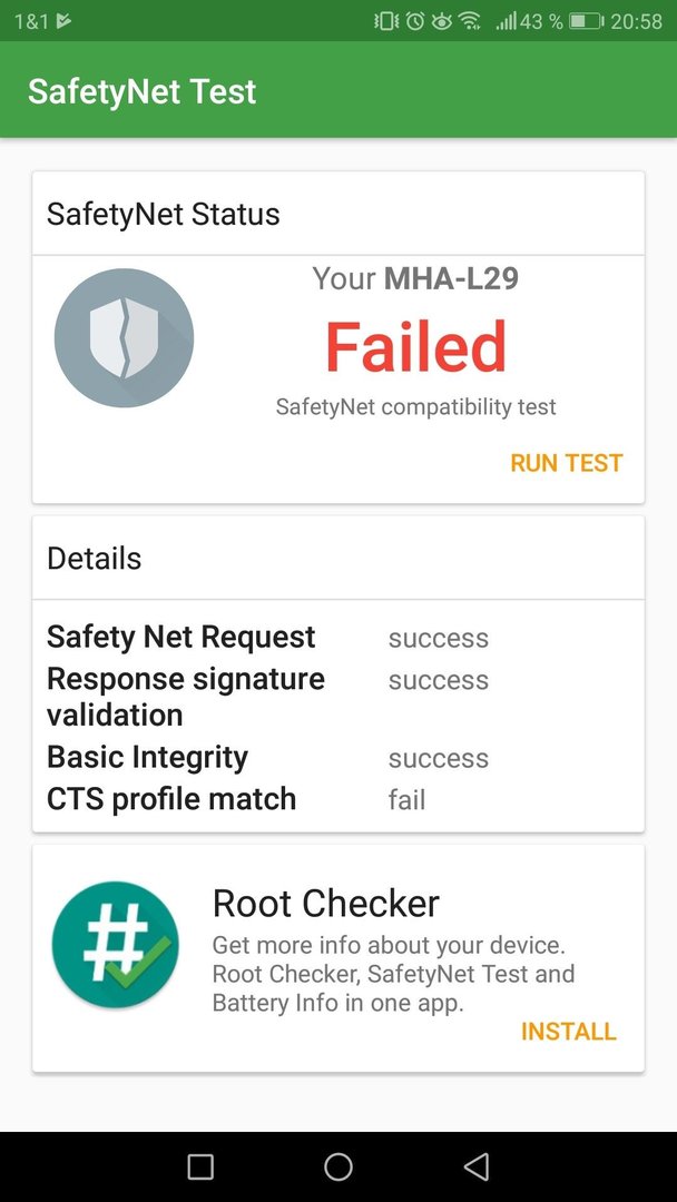

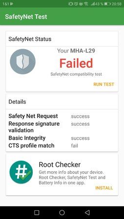

Guckt mal liegt das am entsperrtem Bootloader oder das ich twrp installiert habe?
Sonst hab ich ja nix weiter - kein super su, kein magisk, nix!
Funktioniert sonst soweit alles prima, hab mich nur gefragt warum das so ist =)

@Floh90 Die Frage ist, ob die Firmware bereits bei Google zertifiziert ist, falls nicht (weil sie vielleicht noch nicht über OTA angeboten wird), dann ist CTS Profile = false
Und das kann ja noch heiter werden in Zukunft:
Schwerer Schlag für Android Custom ROMs: Google blockiert Login auf nicht zertifizierten Geräten - GWB
Laut xda prüft Google den ro.build.fingerprint und wenn dieser nicht bei Google registriert/zertifiziert ist, dann stimmen die CTS Profile nicht.
Angeblich kann man sich ab Firmwares die nach dem 16.3 erscheinen, nicht mehr bei Google anmelden, wenn diese nicht zertifiziert sind..
Google now blocks GApps on uncertified devices, but lets custom ROM users be whitelisted
Wenn man dann eine Custom Rom z.B verwendet, darf man sein Gerät bei Google registrieren um GApps verwenden zu dürfen :)

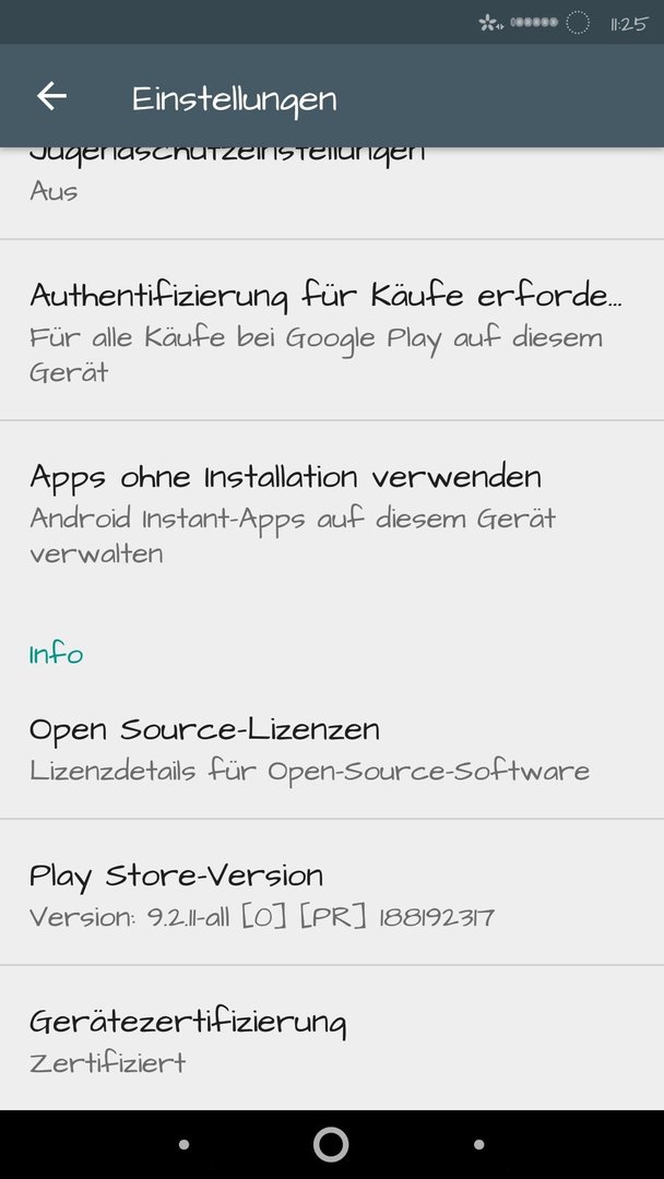

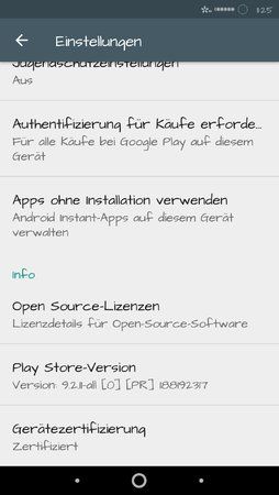

@Floh90 Du hattest ja einen Test mit so einer safetynet App gemacht, mich würde aber interessieren, was bei Dir der Playstore sagt.
Wenn Du im Playstore Menü auf Einstellungen gehst, gibt es ganz unten, unterhalb der Playstore Version den Punkt "Gerätezertifizierung" - dort steht dann entweder "zertifiziert" oder "nicht zertifiziert"
Oder fehlt bei Dir der Eintrag?
Reaktionen: Tecalote
Bei mir ist es nicht zertifiziert - deshalb der Test mit der app :confused2:
