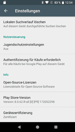

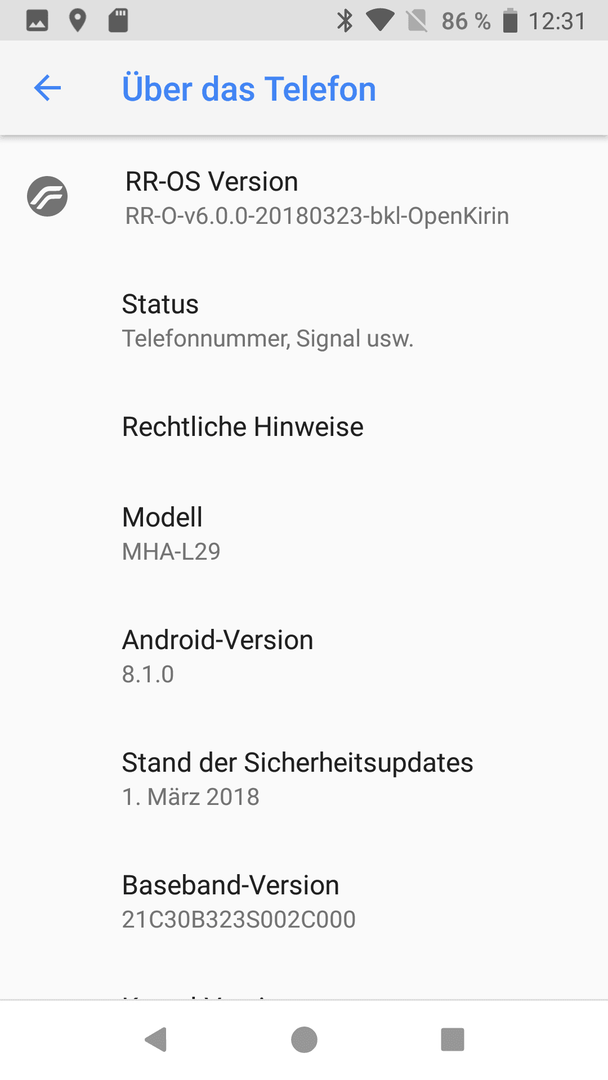

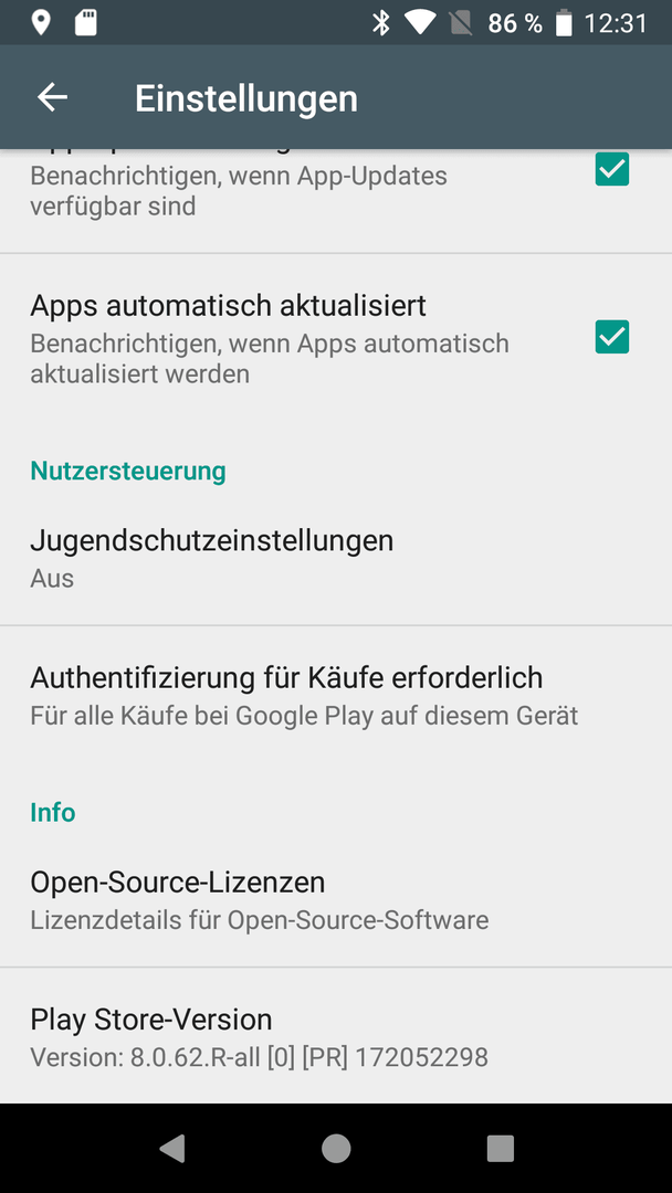

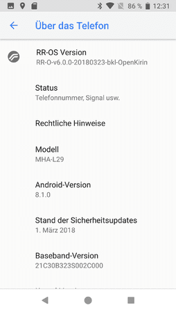

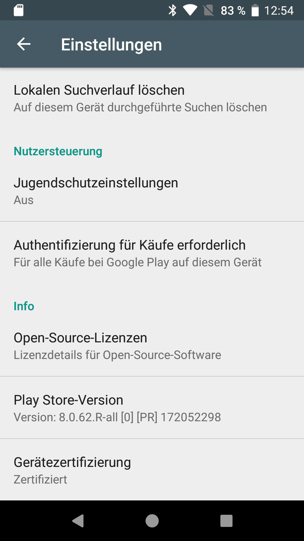

@tecalote sodele hab mal eine Rom ohne Root installiert, anschließend eine RR Custom vom 23.03.2018 mit Android 8.1
Bei der Google Anmeldung gab es keine Probleme. Das einzige was fehlt ist in den Einstellungen, die Info das das Gerät zertifiziert ist. Nachdem ich mit Magisk gerootet habe und die huawei prop fix und die safetynet fix installiert habe, war es wieder zertifiziert.
