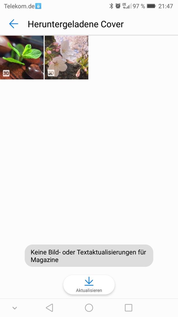

Hm..ich nutze den Original Launcher, online bin ich immer, egal ob WLAN oder LTE und die Simkarte- ist auch immer eingelegt. Ich habe verschiedene Themes probiert, immer das selbe.

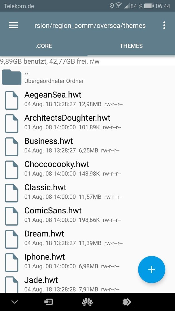

@revird ok, dann schau mal bitte mit dem root explorer deines Vertrauens unter data/hw_init/version/region_comm/oversea/themes , welche Theme dort installiert bzw. vorhanden sind?????? die Classic.hwt muss dort enthalten sein. Falls du sie gelöscht haben solltest, download den Mod V7.0 habe ihn gerade aktuallisiert und die Classik.hwt hinzu gefügt. Installiere ihn, dann funzt es und die cover werden übrigens automatisch herunter geladen, wie oft, kann man einstellen
Reaktionen: revird

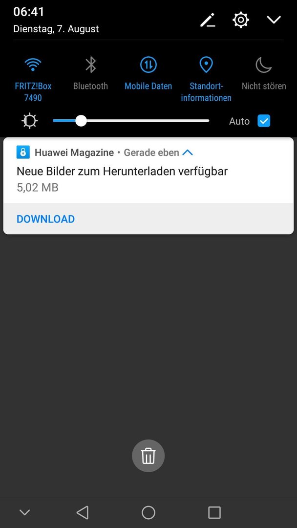

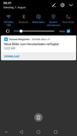

Guten Morgen. Ich habe den Mod drübergeflasht, hat leider nix gebracht. Classic.hwt ist im Verzeichnis vorhanden, aber Download funktioniert nicht.
