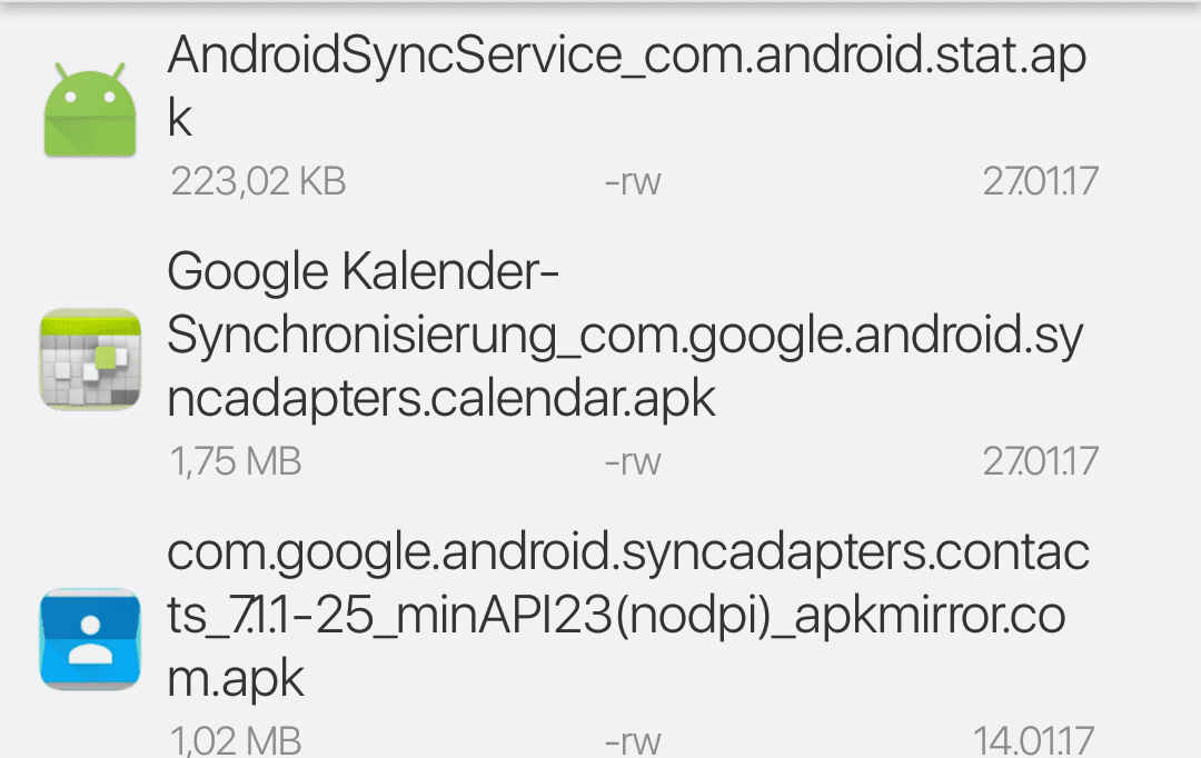

Ich zeige euch mal auf, wie ich das Google Sync Problem auf einem anderen Mate S angegangen bin:
Installiert war die V.3
Zuerst habe ich das Googlekonto gelöscht und diese Apps erneut installiert:

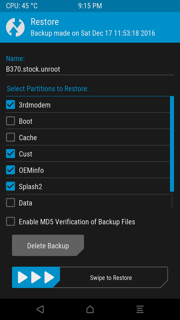

Dann diese Partitionen aus einem B370 Backup wiederhergestellt:
Nach dem Reboot dann das Googlekonto neu angemeldet und alle Syncs haben funktioniert.

Mach doch mal was ganz Anderes. Wenn Du jetzt noch die 370 drauf hast, dann probier mal folgenden Restore der V.3: Alle Partitionen, außer Data, wiederherstellen. Dann müsstest Du als System die V.3 haben, mit deinen Einstellungen und allen Apps aus der 370.

@cris... Sehr gute Idee... Läuft alles sauber! Z. Zt. keine Fehler!

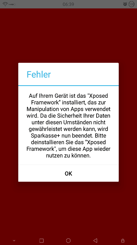

Okay, die Toast Anzeige sind nach der Aktivierung so wie ich sie haben wollte... Kennst du einen Tipp wie ich die Sparkassen App trotz xposed nutzen kann?
Versuche auch die sparkassen App zum laufen zu bringen. Bisher keine Lösung -RootCloak etc bereits versucht
Über den Browser funzt es ja, ist aber nicht so komfortabel...

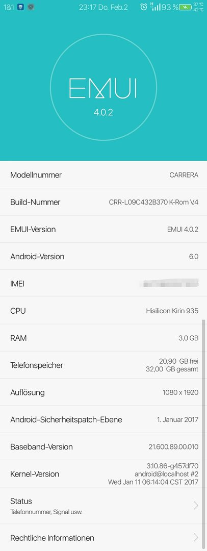

Die V.4 befindet sich nun im Dauertest.

Die V.4 hat kein Superuser mehr. Vielleicht kann so die Sparkassen App das Routing nicht erkennen.

Die Sparkassen App erkennt das Xposed...
@ErnstM05
Ach so! Hast Du mal versucht Xposed vorher abzuschalten?
[doublepost=1486123406,1486123315][/doublepost]@hofi001
Das war doch nur ne Powerbank. Jetzt ist ein neuer Akku drin.
Habe ich ja sonst auch immer... Wollte Xposed Mal drauf lassen...
Wenn bei mir Xposed mal "weg" muss, mache ich Folgendes:
In system/ framework ist die "XposedBridge.jar". Die benenne ich um in "x.x". Dann ist Xposed nach dem Reboot komplett "untergetaucht". Wenn ich es wieder brauche, stelle ich den alten Namen wieder her und bootoe neu.
Laufen denn dann die Module trotz der Umbenennung...?
Nein, erst wieder nach der Rück Benennung und Reboot.
[doublepost=1486134747,1486133495][/doublepost]Los gehts:
#1 K-Rom V.4
(This Rom is exclusively for the German Mate S.
There is no translation and no support in other languages.)

So, bevor wir @cris in den Urlaub entlassen und ich mir heute Abend auf der Alm die 60ziger anschauen muss, mein Feedback zur V3!
Wie von cris empfohlen, habe ich die V3 über meine perfekt laufende B370 gezogen. Damit waren die Probleme mit den Google Play Diensten verschwunden! Xposed habe ich auch erstmals wieder seit langer Zeit (wegen dem Anruffehler) aktiviert.

Das gleiche Spiel dürfte mit der V.4 auch funktionieren. Hat es bei einem Test von mir auch.
Wenn Du es wagst, und es klappt, nehme ich es in das neue Tuto auf.

Habe es gerade getestet.
100%. :thumbup:
[doublepost=1486145195,1486141909][/doublepost]Habe es bereits ins Tuto mit aufgenommen.
