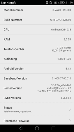

Mein Gerät funktioniert wieder!!!
War zuerst auf 5.1.1 mit der B145 dann Update auf Marshmallow B303.
Hatte aber vorher vergessen OEM Unlock zu aktivieren.
In Marshmallow ist es ja nicht mehr möglich den OEM Unlock zu aktivieren.
Konnte aber zum Glück das system.img und boot.img aus der B145 extrahieren und mittels fastboot flashen.
Bin nun wieder zurück auf 5.1.1 und kann den OEM Unlock aktivieren.
Downgrade ist also möglich.
Wie hast du das per fastboot geflasht ? Wenn die OEM einstellung aus war in der 5.11 und man 6.0 geupdatet hat ist FRP auf locked und flashen mit Fastboot garnicht möglich?
FRP war auch auf locked.
Signierte, originale Images von Huawei kannst du aber trotzdem flashen.

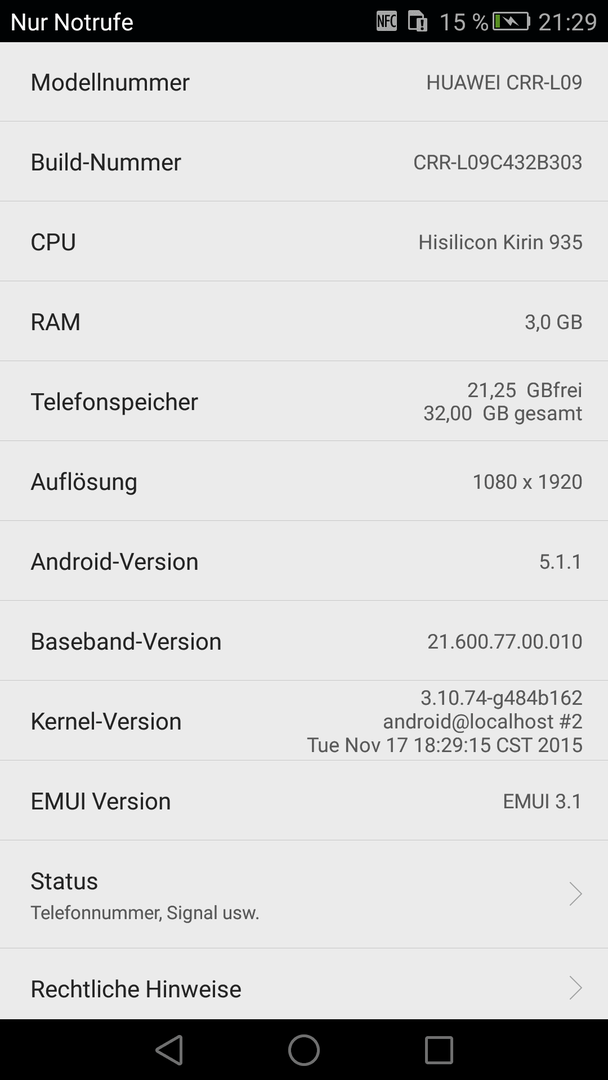

Interessanterweise wird Build B303 angezeigt und Android 5.1.1 ;-)

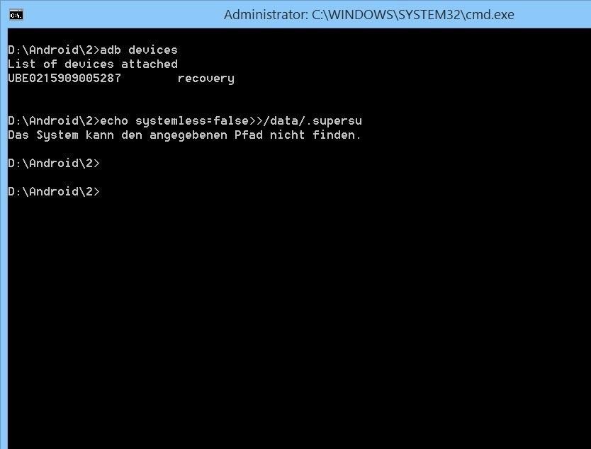

Hab jetzt systemless über adb eingegeben: "Das System kann den engegebenen Pfad nicht finden"
@manuel91 Wie hast du den FRP lock umgangen?
@chris ja weil system da wohl nicht gemountet ist. Ich habe systemless über das terminal von twrp eingegeben und vorher system gemountet.
Hab ich genauso gemacht. Mount System nimmt TWRP nicht an!
Hattest du OEM unlock an? Ich konnte system in twrp mounten.
Das Mounten geht jetzt. An den Ergebnissen hat sich nichts geändert. Aber dennoch finde ich in der 303 kein Menü für OEM Unlock. In Fastboot ist alles offen.
[doublepost=1455723676,1455722496][/doublepost]Schau, das System ist zu, auch über adb in der Recovery. Wenn die SU geflasht wurde, ist es dann offen, steht dann aber wieder beim Huawei Bootlogo. Frage ich dann per adb ab, bekomme ich die Meldung "(Gerätenummer) offline". Bild1.jpg
Na... Leute so kann das auch nicht gehn. das echo soll doch auf dem device ausgeführt werden und nicht in der Eingabeaufforderung. Wenn du es in der Eingabeaufforderung machen willst dann so:
adb shell "echo SYSTEMLESS=false>>/data/.supersu"
Aber wie gesagt ich habe es in twrp am gerät gemacht und vorher system gemountet.

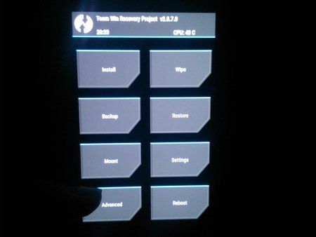

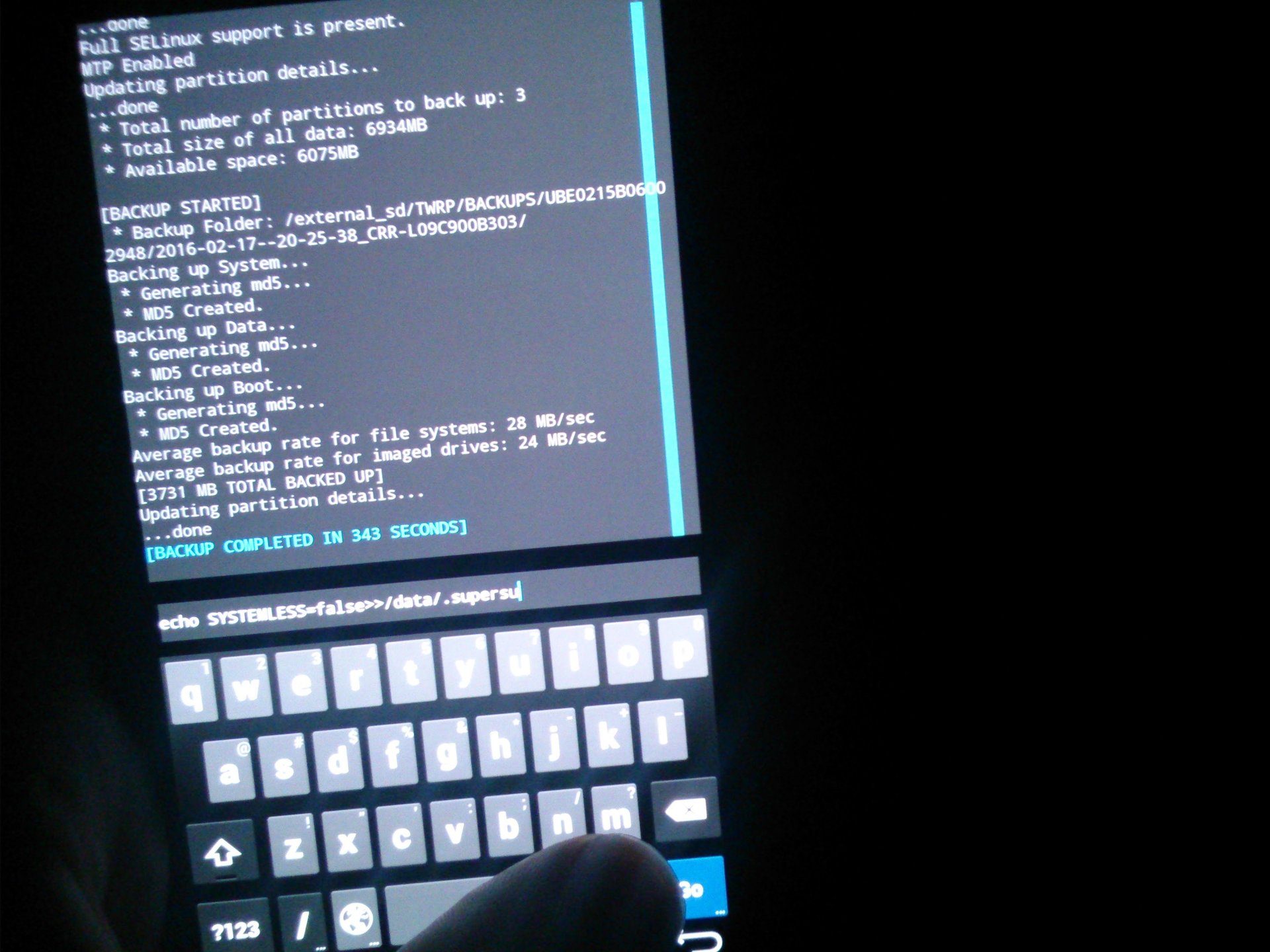

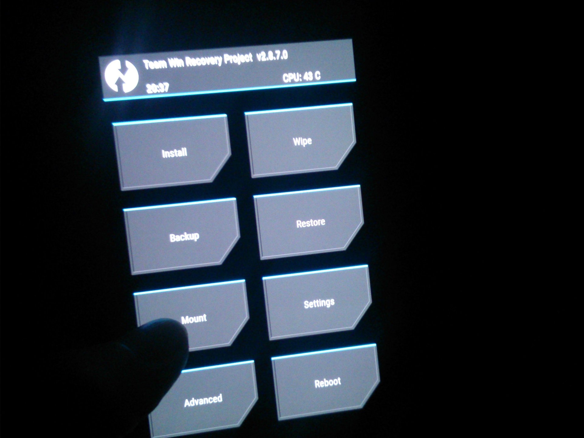

Kein Problem. Ich schau mal wenn ich später zeit habe dann mach ich mal Fotos von Twrp wo ich das einstell, damit man es auch nach vollziehen kann.

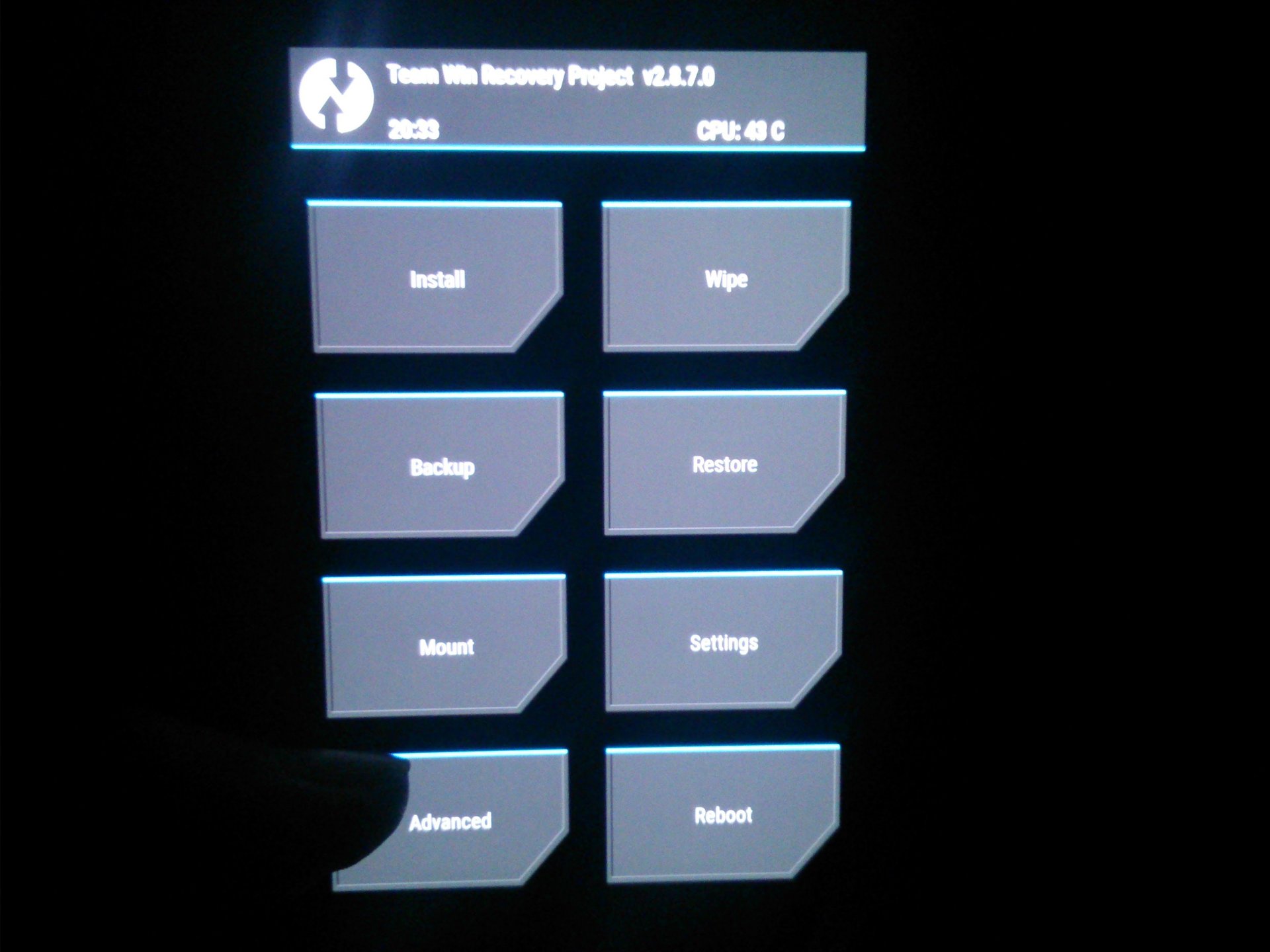

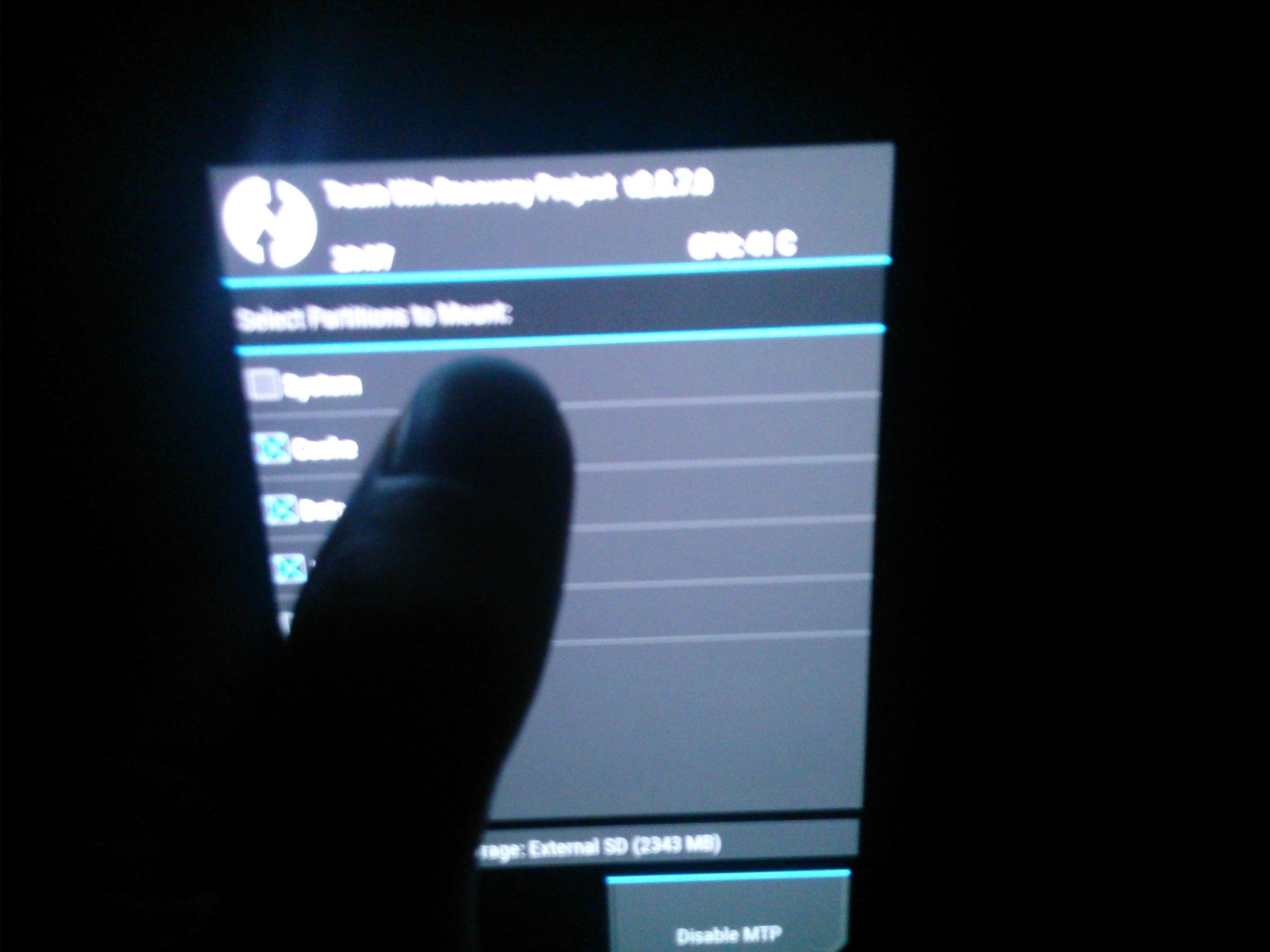

Zuerst auf Mount
Dann system anklicken zum mounten

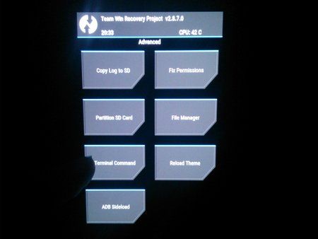

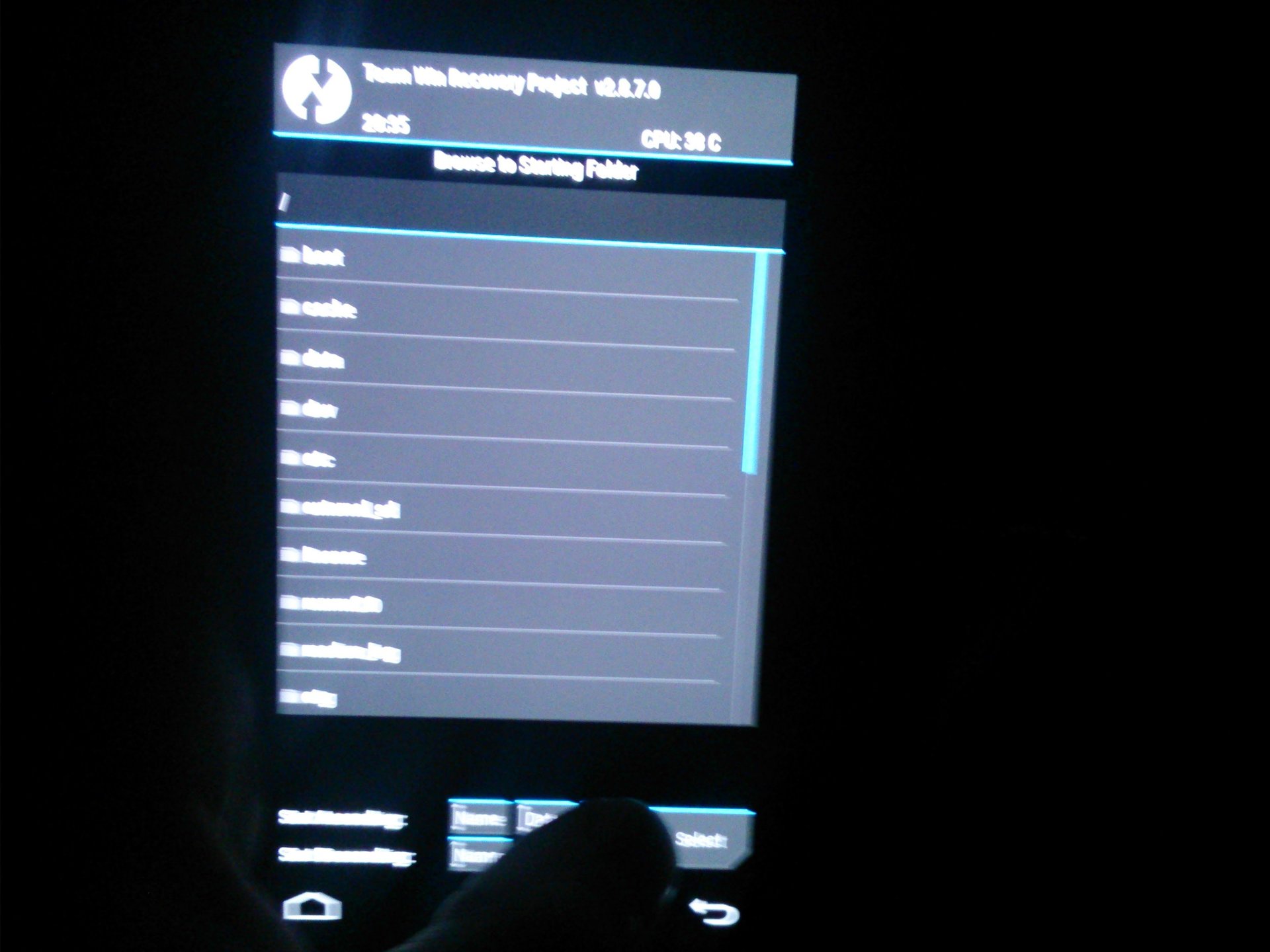

Danach auf advanced
Terminal command
select
und dann echo SYSTEMLESS=false>>/data/.supersu
Danach supersu beta 2.67 flashen und reboot
Handy startet dann zweimal neu und sollte dann gerootet sein.
