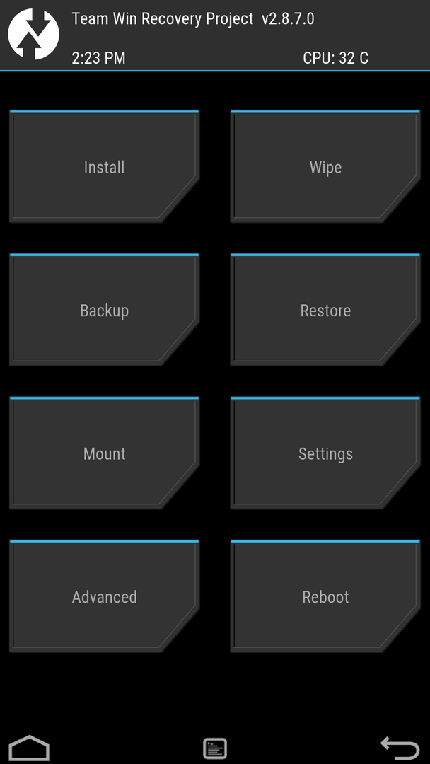

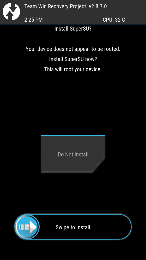

[doublepost=1455048377,1455047908][/doublepost]TWRP geht. Nur eben flashen nicht. Bin dann im Bootloop. Spiele dann mit TWRP mein Backup zurück, dann gehts wieder. Darauf achten, dass man vor dem Booten im TWRP auf "Do Not Install" tippt, sonst schiebt es wieder die SU drüber.

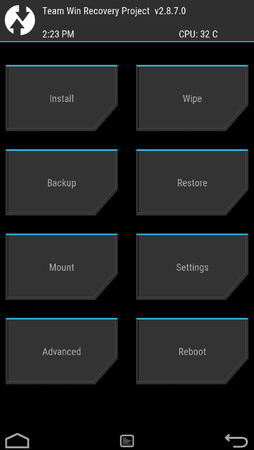

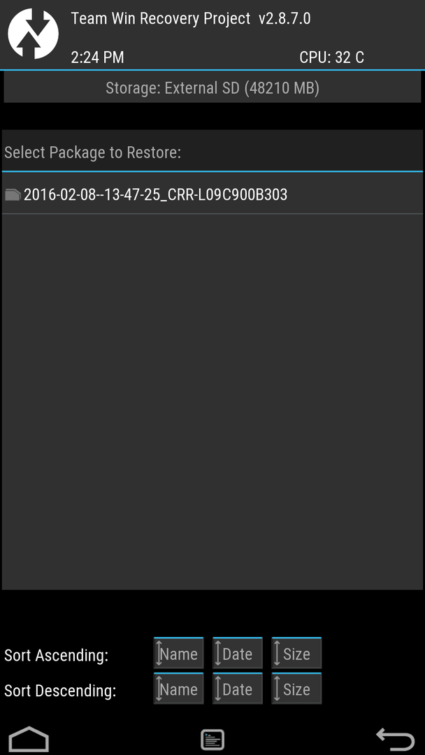

Backup und Restore machen keine Probleme. TWRP habe ich mit Minimaladb geflasht, im Fastboot Mode. Ich habe kein Root, aber TWRP geht trotzdem mit allen Funktionen einwandfrei. Alle versuche SU (auch die neue Beta von Cainfire) zu flashen, führen zum Bootloop. Flashfire, Flashyfy und Flash Gordon gehen nicht, da sie ja Root brauchen.
So komme ich ins Recovery: Vol.+ und Pwr. zusammen drücken, bis das Huawei Logo kommt. Dann nur Vol.+ festhalten, bis TWRP kommt.
