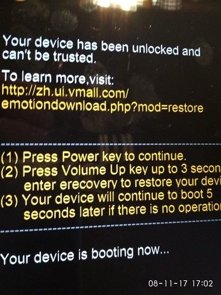

habe mit dem Entsperren des Bootloaders angefangenen .
Nun bekomme ich folgende Meldung.
Ist das normal?
Ja. Das ist normal. Wird ab jetzt bei jedem Neustart kommen

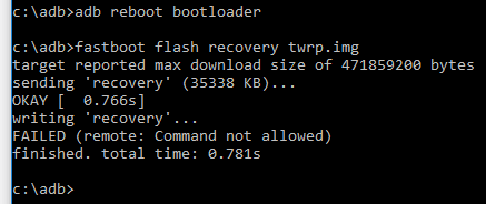

ich versuche gerade das twrp von greatslon zu flashen aber ich bekomme immer nur folgende Fehlermeldung.
Folgendes habe ich bis jetzt gemacht:
Downgrade auf Android 6
Bootloader entsperrt
Update auf Android 7 über OTA
Nun will ich noch TWRP und Magisk installieren aber scheitere leider wie schon gesagt.
Was mir noch aufgefallen ist. Der USB Debugging Modus schaltet sich immer von allein wieder aus. Kann das damit zusammenhängen?
Ich konnte das Problem in der Zwischenzeit lösen.
Mein Problem war, dass der Schalter für die OEM-Entsperrung ausgegraut war und somit nicht mehr Schaltbar. (stand aber angeblich noch auf aktiviert)
Ich habe nun die Prozedur nochmal wie folgt durgeführt.
Update via OTA auf Android 7 --> OEM-Entsperrung lässt sich wieder aktivieren
TWRP über Fastboot geflasht
Magisk 14 über TWRP geflasht
Dann neues Problem: Fingerabdruck konnte nicht gespeichert werden.
Lösung bei mir: OEM-Entsperrung deaktivieren --> Neustarten --> Fingerabdruck funktioniert (auch wenn man die OEM-Entsperrung wieder aktiviert)
