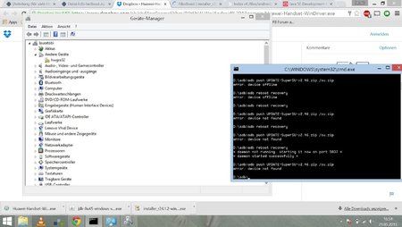

bräuchte mal bezüglich das fastboot treibers hilfe, bootloader entsperrt aber ich kann leider wenn ich im schwarzen recovery fenster bin die su nicht pushen, bekomme zum verrecken den treiber nicht installiert siehe screenshot
wer kann helfen=?
win8.1

@steem Sie müssen es in Gerätemanager zu tun. Sie sollten ein Gerät gibt es mit einem Fehler haben. Es zeigt in Gelb. Es tut mir leid, aber ich kann es nicht erklären im Detail in Deutsch.
Hilft vielleicht ein adb kill-server bevor du die Datei pushst?
@dennis46419 Sie müssen der rechten Maustaste "hwgra32" und aktualisieren Sie den Treiber. Dann gehen Sie auf ADB-Geräte und wählen Sie einen ADB-Treiber von "Google Inc.". Es wird informiert es nicht kompatibel ist, aber trotzdem zu aktualisieren, es wird funktionieren.
