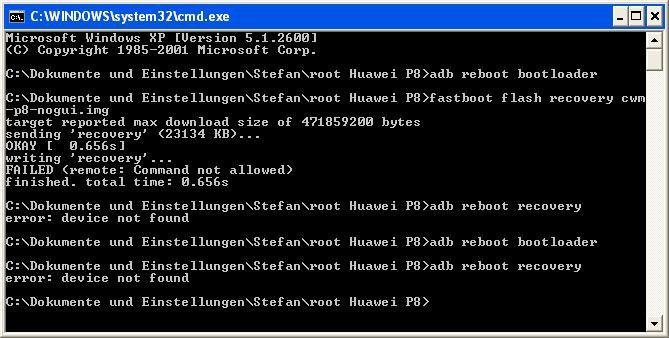

Hallo, also ich bekomme das nicht gebacken.
Ich gehe ganz normal in die Konsole,komme ohne Probleme in den Bootloader, soweit wie es sein soll.
Nach dem Befehl: fastboot flash recovery cwm-p8-nogui.img
passiert folgendes: siehe Screenshot
Wenn ich dann über die Tastenkombi ins Recovery gehe, kommt der Bildschirm auf dem Handy 'Huawei software installing' und das geht bis 90% und da steht es seit einer Stunde.
Ich bin vollkommen Ratlos.Weis jemand Hilfe?
LG steem
Dein bootloader ist nicht entsperrt
Reaktionen: steem
Er wird mir aber als entsperrt angezeigt
Was sagt fastboot oem device-info?
So jetzt habe ich nochmal den Unlock durchgeführt, und siehe da, alles hat funktioniert.
Bloß nach der Shell eingabe '/sbin/recovery --update_package=/su.zip' sollte ja das Handy neustarten ,aber passiert nicht.
So nachdem ich SuperSU nochmal geflasht habe hat es dann gefühlten 1000 Versuchen endlich mit dem Root geklappt.
Weshalb mir der Bootloader unlock angezeigt wurde, obwohl er noch locked war, entzieht sich meines Verständnisses.
