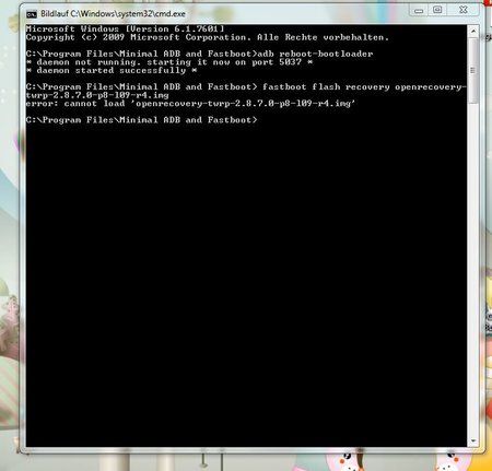

Ich habe hier auch die Anleitung befolgt und immer wieder kommt die Fehlermeldung.
Code (Text):
adb reboot-bootloader FUNKTIONIERT
fastboot flash recovery openrecovery-twrp-2.8.7.0-p8-l09-r4.img FEHLERMELDUNG -- cannot load `openrecovery-twrp-2.8.7.0-p8-I09-r4.img
Checke mal, ob die md5-hashes der Files korrekt sind, die du heruntergeladen hast (Welches File bügest du denn drauf?):
f10efebc3c092f1e109b30df379b62b7
twrp-2.8.7.0-p8.img
1fe89d9cc593c3bd84b828b8faf1eff0 twrp-2.8.7.1-p8.img
die 2.8.7.0 wie in der Anleitung geschrieben.
die md5 sind korrekt

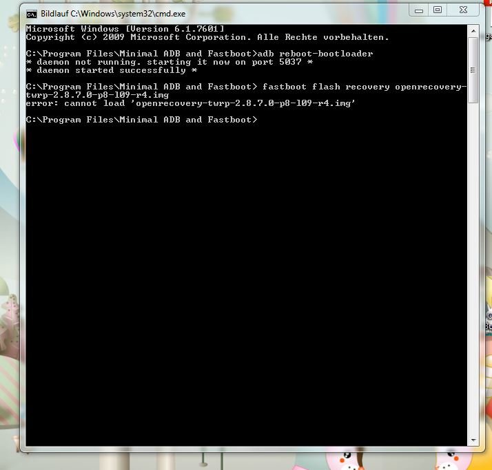

Wenn der md5-hash stimmt, poste mal die Ausgabe, die dir dein PC beim Aufspielen des Recoverys ausgibt.
So mehr passiert hier nicht
Das Recovery wird nicht geflashed, darum hast du es nicht auf dem Gerät.
Der Grund dafür wird sein, dass der "fastboot"-Befehl nicht im gleichen Order liegt wie das heruntergeladene File.
Alles komisch, ich habe die Datei im Ordner hmm...ich probiere noch
[DOUBLEPOST=1443369961,1443369608][/DOUBLEPOST]Ich trottel, ich habe den Befehl etwas verändert und es funktioniert...
Ist mir auch nicht aufgefallen:
openrecovery-twrp-2.8.7.0-p8-l09-r4.img != twrp-2.8.7.0-p8.img :winki:
