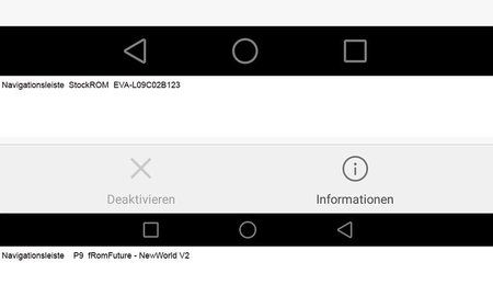

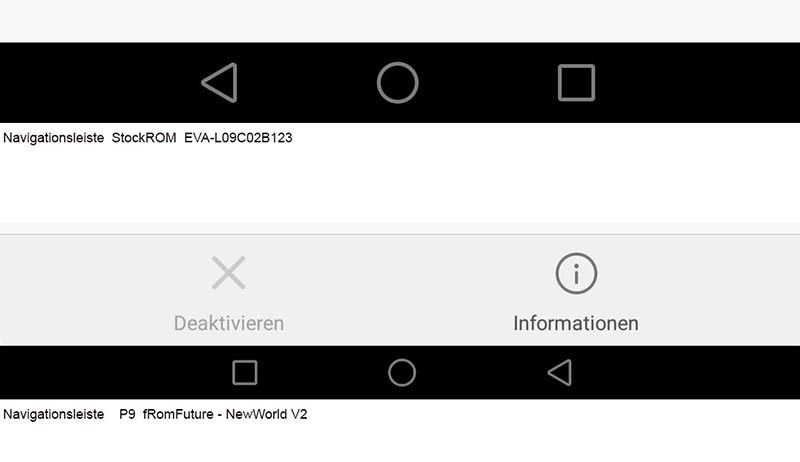

Kann man bei der Naviationsleiste auch die Höhe verstellen (verkleinern)?
die fRomFuture - NewWorld V2 hat schon von Haus aus eine kleinere Navigationsleiste bei geringerer Höhe,
siehe Bild als Anhang,
mit welchen Mitteln die Grösse auch manuell in der ROM einstellbar ist weiss ich leider nicht, das könnte fRomFuture beantworten.
