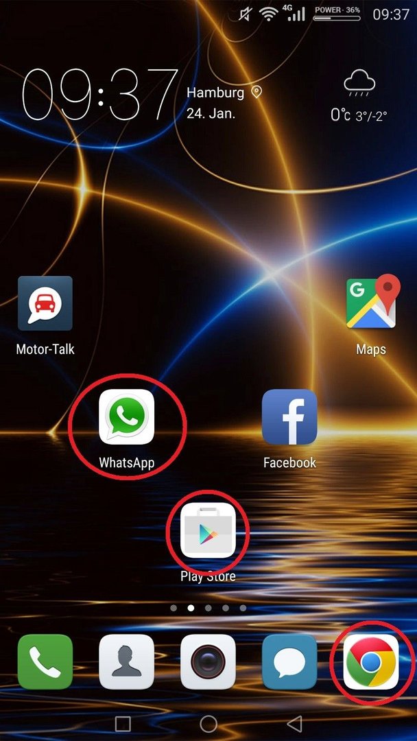

Besteht eigentlich die Möglichkeit, die Symbole aus der letzten Android 6 Version zu verwenden?
ich war der Meinung, bei denen kommt dann dieser nicht gutaussehende Rand um die Symbole weg
oder ist es ein Fehler bei mir? (siehe rote Ringe)
@RazerStojo Die Symbole im Huawei Launcher sind je nach Design unterschiedlich. Aber man kann über die Design-App zum gewählten Design (über anpassen /unten) die Symbole eines anderen Designs kombinieren.
Meine Symbole für WhatsApp, Chrome... haben keinen zusätzlichen Rand
@tecalote: Ich habe es bei so gut wie allen Designs. Ist be Youtube und diversen anderen Symbolen auch so.
@RazerStojo Du kannst (falls Du es nicht schon hast) aus K-Settings, More Settings, Xposed Framework installieren (Rootrechte Abfrage bejahen) Phone bootet automatisch ins TWRP und installiert das XF per Script. Reboot erfolgt auch automatisch - Neustart zwischen 5-10 Minuten.
Danach hast Du in denselben Settings den Material Installer für Xposed Framework und das Verwalten der Module.
Es gibt ein Xposed Modul Unicon
Dieses bitte nicht aus der Repo, sondern aus dem Playstore installieren. Xposed Modul aktivieren, gegebenenfalls Rechte einräumen, neustarten.
Damit lassen sich alle Symbole individuell anpassen.
Eine andere Alternative ist der Nova Launcher, der installiert und dann über Apps /erweiterte Einstellungen /Standard Apps/Übersicht ausgewählt werden muss, mit anschließendem Reboot.
Reaktionen: RazerStojo
