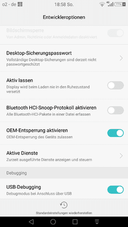

Darin neben USB Debugging auch OEM Entsperrung aktivieren und zusätzlich noch in Sicherheit "unbekannte Quellen" aktivieren und HiSuite HDB eventuell ausschalten.
@AnthraX ...schon versucht?
Was ist OEM entsperren?
Schon klar.
Wofür ist die Funktion?
@okadererste Das ist Dir bestimmt auch klar, aber wenn Du es von mir nochmal hören willst :biggrin::
Man muss es aktivieren, wenn man vor hat den Bootloader zu öffnen, TWRP zu flashen und zu rooten. Bei einer Custom Rom daher auch.
Da ich @AnthraX empfohlen habe, den Cache und die Daten der Einstellungen zu löschen, damit sein Problem behoben wird - wobei die Einstellungen zurück gesetzt werden - habe ich es in dem Zusammenhang sicherheitshalber erwähnt. Die Entwickler Optionen müssen dann mit 7x klick auf Build neu freigeschaltet werden. USB Debugging muss man neu aktivieren. OEM Entsperrung ist in der Regel aktiviert (in dem Fall) aber falls nicht, aktivieren.
Nachdem @AnthraX hier gefragt hat, nehme ich an, dass er auf NewWorld ist (?) - falls nicht, wenn er auf Stock Rom ist, mit Stock Recovery, braucht er natürlich im Anschluss des Reboots diese OEM Entsperrung nicht. ;)

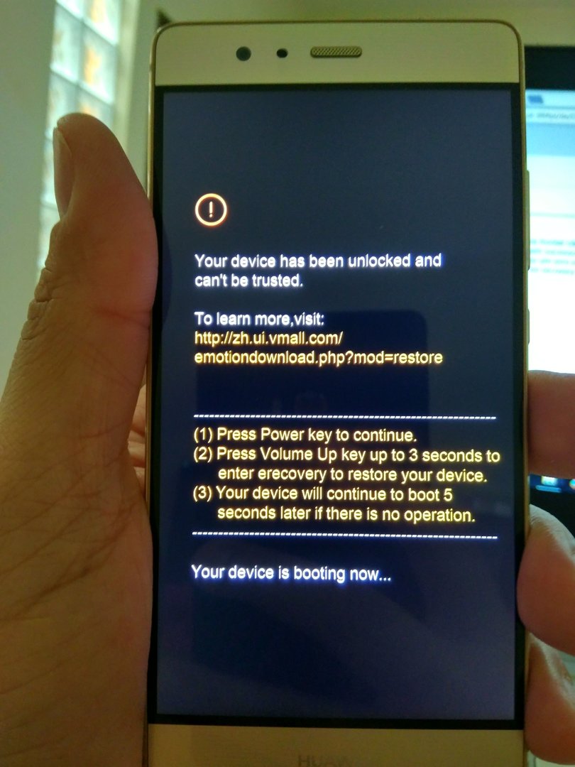

hallo Tecalote
Ich bin ein Problem, ein paar Tage hier oben, die Frontkamera nicht funktioniert, habe ich versucht, mit dem Patch corrrigir, die Sie ohne Erfolg verbucht.
es kommt vor, dass ich wieder nach oben und alles wieder her, wenn ich einen Fehler gemacht und jetzt das Telefon nicht über diesen Bildschirm geht. Wie kann ich die Wiederherstellung eingeben, um zu versuchen, das Telefon zu restaurieren?
@KalangoMan Der Screenshot ist normal und okay beim P9, wenn der Bootloader geöffnet ist! Das ist kein Fehler. Huawei und Google wollen dem User mit diesem Splash signalisieren (zumindest im Westen) dass ein Telefon nicht sicher wäre, wenn der Bootloader offen ist. (Schön brav sein und ja nichts am Telefon ändern :) )
Vor dem Flashen einer Custom Rom ist es wichtig, die MD5 zu überprüfen (wenn der Download fehlerhaft ist, ist auch die Rom fehlerhaft) Dann ist es wichtig in TWRP einen Wipe durchzuführen vor dem flashen, oder zumindest Dalvik und Cache zu wipen nach dem flashen. Kann man auch nachträglich noch machen über Advanced Wipe. Reboot 10 min.
Nachdem die Frontkamera sonst bei jedem User inklusive mir funktioniert - kann es nur ein spezielles Problem bezogen auf Deine Konfiguration sein.
Entscheidend ist, dass Du vor dem Flashen der Rom auf der letzten Marshmallow Firmware für Dein Modell warst.
Um die Custom Rom wieder zu verlassen und zur offiziellen Firmware zurück zu kehren, musst Du folgendes tun. (vorher eventuell ein Backup der Daten mit Huawei Datensicherung machen) .
1) Firmware (Volles Marshmallow Update, keine OTA Version) runter laden und entpacken! Dann hast Du eine UPDATE.APP (und manchmal auch eine META-INF)
2) Diese entpackte Datei (en) auf das Telefon kopieren (interner Speicher oder externe SD) - in einen Ordner, der dload benannt werden muss.
3) K-Settings öffnen, More Settings, Flash Recovery - flash official Recovery.
4) Ins Stock Recovery booten. Dort einen Wipe der Cache Partition durchführen. Dann System neu starten.
5) Aus SuperSU einen Unroot durchführen
6) Über Neustart ins Stock Recovery booten. Factory Reset machen (ohne Neustart)
7) Vol+ und Vol- (in der Mitte) drücken und gleichzeitig die Powertaste - solange gedrückt halten, bis EMUI Software Installing beginnt.
Durchlaufen lassen, bis es fertig ist (geschieht alles automatisch) Der Bootloader wird dabei automatisch geschlossen.
Dann bist Du zurück auf Stock Firmware.

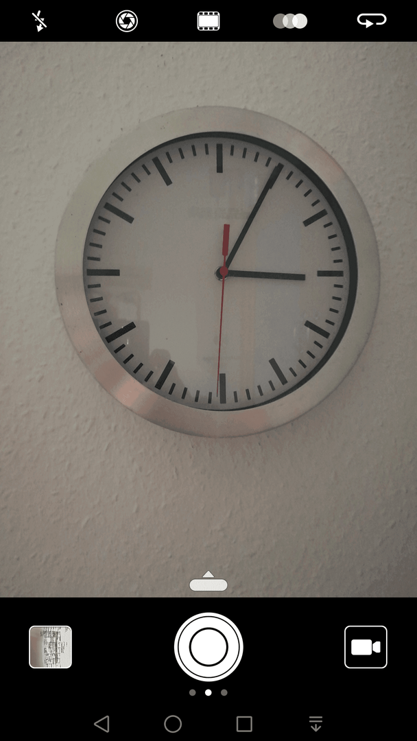

Wenn ich die Kamera App öffne, ist bei mir rechts oben ein Symbol mit einem Kreispfeil - drücke ich drauf, wechselt die Kamera zur Front Kamera. Alternativ geht's auch über die App "Spiegel"
