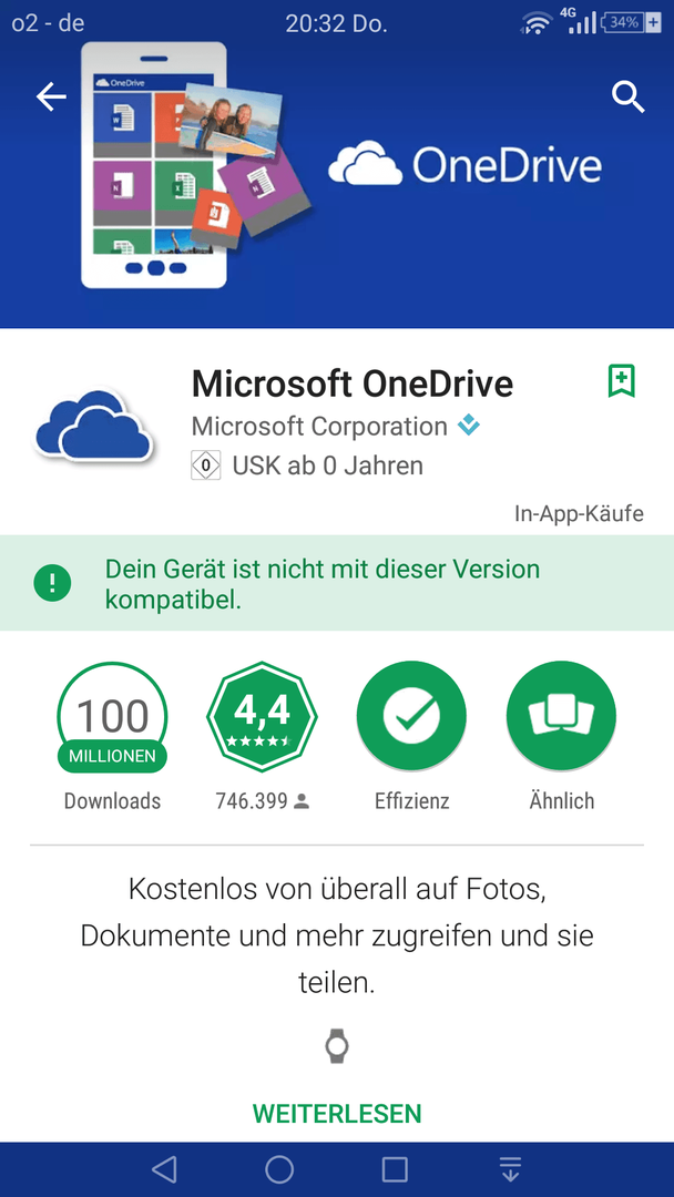

Wieso ist Microsofts OneDrive nicht mit diesem ROM kompatibel?
Dein Gerät ist nicht kompatibel
ist was ich im Playstore angezeigt bekomme.....

@Al Falcone So, habe es nun unter NW 6.6 getestet und in NW 7:
Bei mir dasselbe
Ich denke aber zunächst, dass es nicht an der Rom, sondern an Microsoft liegt. Die Bewertungen für diese App sind nicht überragend.
Seltsam, bei den anderen MS Apps, wie Word etc. meldet Playstore sowas nicht.
Konntest Du die App mittels APK installieren?
ja mittels der von der Nexus 6P gemachten APK geht es ohne Problem.
Reaktionen: Tecalote
@tecalote
Das hat nichts mit deiner Custom Rom zu tun.
Bei Stock Nougat steht bei der One Drive App auch, dass sie nicht kompatibel ist.

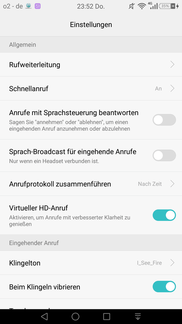

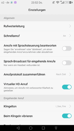

@Al Falcone Ich habe kein Rauschen beim telefonieren. Außerdem kann man in den Telefoneinstellungen "virtueller HD Anruf" aktivieren..
