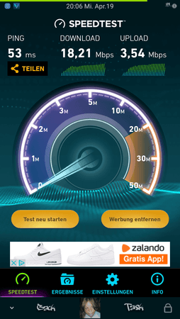

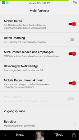

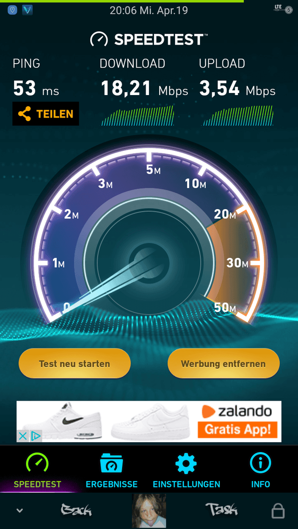

Das kann doch kein LTE sein
[doublepost=1492626118,1492625746][/doublepost]Habe nur 3G eingestellt trotzdem LTE

Ich gucke mir das bei mir dann an - muss jetzt erstmal die Rom bei mir privat drauf machen - bislang nur auf dem Testgerät getestet. Ich melde mich zu dem Thema noch :)

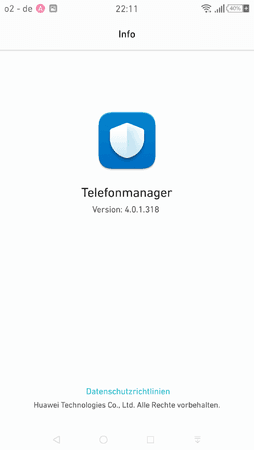

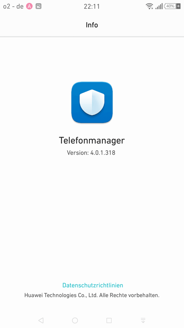

Wollte mich bezüglich Systemmanager apk jetzt auch melden, trifft sich - also:
Habe die apk von @cris- heute ausführlich getestet. Natürlich kann man es nicht wie eine normale apk installieren. Es muss die apk in dem Ordner, wo sich der Systemmanager in der Rom befindet ersetzen, die apk muss umbenannt werden in HwSystemManager.apk und die Rechte müssen auf 0644 gesetzt werden, danach reboot. Brauchst Du aber nicht mehr zu testen. Habe ich ja schon = keine Änderung. @dkionline hat recht, es muss an irgendeiner prop oder xml liegen. Ich kenne auch den Ort, wo der Systemmanager seine Einstellungen speichert. Das ist eine Reihe von xml Dateien. Habe auch mal wahlweise versucht, die xml Dateien von der chinesischen Rom in der europäischen Rom zu ersetzen = keine Änderung :sad: Also muss noch irgendwo irgendeine versteckte Line bewirken, dass in der europäischen Rom dies nicht angezeigt wird - genauso, wie der Berechtigungsmanager für spezielle Berechtigungen nicht angezeigt wird.
Hab es schon erwähnt. Integriert man dieselbe apk in der chinesischen Rom - wird alles angezeigt, samt Virenscanner.....
Die Systemmanager apk von cris- ist eine ältere Version und ich hatte das Gefühl, das die restlichen Komponenten damit nicht so gut funktionieren, wie mit dem Manager, den ich eingebaut habe v 4.0.1.318.
Dennoch möchte ich mich bei @cris- bedanken, den einen Versuch ist es immer wert! Und es hätte ja gut gehen können. :biggrin:
Vorläufig würde ich es mit dem eingebauten Manager belassen - aber ich werde weiter forschen - wo sich diese Einschränkungen in der Anzeige verbergen! ;)
