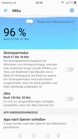

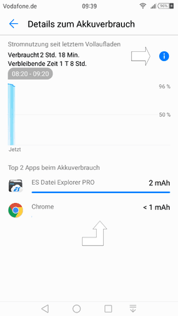

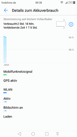

Muss sagen in meiner Rom mit allen Tests - alles gut, hält sehr lang. Hab gestern ca 20x geflasht (diverse Tests, jeweils mit Fullwipe und neues Einrichten, außer Google, etc.) hatte ich um 2 Uhr früh noch 40% Akku, nachdem es seit Vortag um 7 nicht am Akku war. Was ich so gehört habe, liegt es an diversen vorinstallierten Apps in der Stock (die man ohne Root nicht entfernen kann) Eine davon ist HiCare. Sobald die einmal geöffnet wurde, frisst die im Hintergrund ziemlich Strom. Ich habe sie in meiner Rom bloß als User App an Board, die jeder, der sie nicht haben will, über Einstellungen /Apps deinstallieren kann.
Edit: Angeblich soll es in der Stock Rom besser werden, wenn man einen Factoryreset macht!
[doublepost=1493711280,1493708787][/doublepost]@okadererste Man kann in der Nougat Rom über den Telefonmanager/Akku eigentlich genau sehen, welche Apps Akku verbrauchen. Weitere Tipps dann in meinem Nougat Rom Thread - weils ja eigentlich nicht hierher gehört.... :)
Man muss nur auf das Info-Symbol klicken. Ich z.B. bin momentan mit dem ES Datei-Explorer über das WLan mit dem PC verbunden und schicke vom P9 Screenshots für meinen neuen Thread über das Netzwerk auf den PC - daher ist der bei mir momentan stark im Verbrauch. Sonst läuft nur Chrome im Hintergrund....
