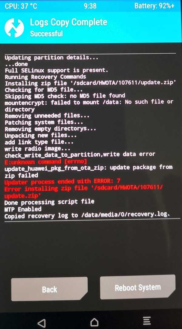

@MrChiliCheese
Ich sehe am TWRP Screenshot, dass Du die falsche Datei geflasht hast.
Ich habe eine exakte Anleitung im Post HWOTA geschrieben, die Du nicht richtig verstanden hast.
Bei der b392 für L19 handelt es sich nicht um eine FullOTA-MF-PV (wo man einfach nur die Firmware downloaded und alle drei Dateien nacheinander mit TWRP flasht) sondern um eine FullOTA-MF, welche nicht in der Form wie Du es hier angewendet hast, flashen kann - deshalb hab ich ja die HWOTA Methode angeboten, wo das geht.

Das was Du stattdessen gemacht hast:
Du bist in den Ordner 107611 rein und hast die update.zip versucht zu flashen - das ist FALSCH und davon ist in meiner Anleitung auch keine Rede.
Du gehst nur in den HWOTA Ordner rein und flasht nur die hwota_update.zip

@MrChiliCheese Ja, aber auf Deinem Screenshot in Post #401 ist eindeutig zu sehen, dass Du die update.zip aus dem Ordner 107611 flasht - lies mal den Text in Deinem Screenshot.
Da bist Du bei der Auswahl der zu flashenden zip in diesen Unterordner rein.
Aber es gehört nicht die update.zp aus 107611 Ordner geflasht, sondern die hwota_update.zip aus dem Ordner HWOTA.
Mache ich aber echt nicht... Ich gehe so vor, wie es dort steht. Datei in den Ordner HWOTA entpacken und in das Hauptverzeichnis kopieren.
Dann wähle ich die Datei hwota_update.zip aus. Nach dem Swipe geht der Bildschirm sofort aus und ein paar Sekunden später lande ich wieder im TWRP. Wenn ich dann auf Copy Log gehe sehe ich das Bild.
Kann davon auch gerne ein Video drehen...

@MrChiliCheese Okay, wenn Du die richtige zip flasht, dann läuft irgendwas schief.
Frage: Welche Version von TWRP verwendest Du? Es wäre die aus meinem Post #1 erforderlich.
Frage 2: Hast Du in den Einstellungen von TWRP an der letzten Seite (nach Sprache) den Punkt "vendor partition gemountet lassen" deaktiviert - das sollte deaktiviert sein. (Hab ich leider nur im Startpost erwähnt)
Der Punkt "OEM Pfad vom data wipe ausschließen" soll aber Aktiviert bleiben.
Frage 3: Hast Du die MD5 der downgelodeten HWOTA.zip geprüft?
Wenn Du tatsächlich die hwota_update.zip geflasht hast (was ich Dir nun glaube) , dann verarbeitet das TWRP das Skript nicht richtig - den es sollte in der Reihenfolge ablaufen:
EMUI Recovery wird an die Stelle von TWRP geflasht.
Firmware aus dem Ordner 107611 wird in den Cache geladen.
Phone macht Reboot
Firmware (drei zips) wird über Emui Recovery geflasht, als ob es ein OTA Update wäre.
Ich glaube nicht, dass ich einen Fehler im Skript habe, aber ich guck es mir an, wenn ich zuhause bin.
Bei Dir wird es seltsamerweise mit TWRP geflasht, was nicht sein soll.

So - es hat alles bestens geklappt. Danke für Deine Mühen!
