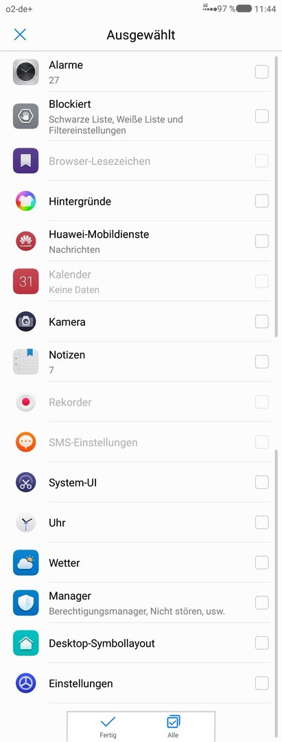

  • Ich sichere mit Huawei Backup bei diesen Chat/Netcall Apps nur die App selbst, aber nicht die Daten (lässt sich in der Sicherung pro App auswählen) Wichtiger Hinweis noch: Systemkomponenten/System Apps dürfen nicht mit Huawei Backup gesichert /wiederhergestellt werden (Telefonmanager, System UI..)

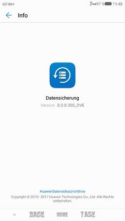

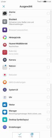

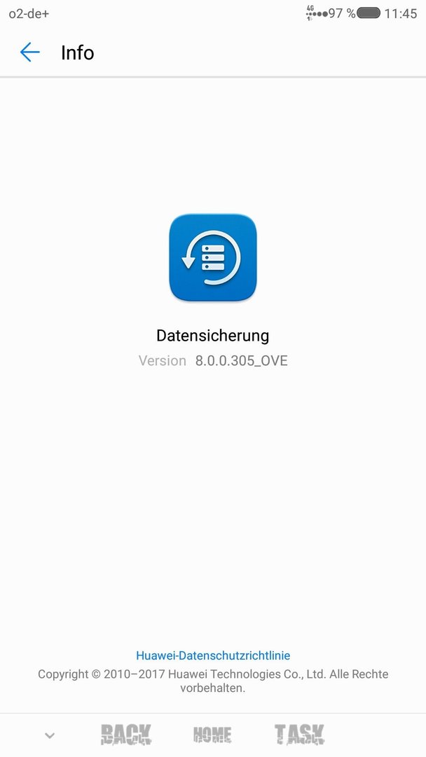

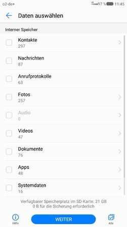

Ich hänge mal Bilder an. Hoffe dass ihr mit Emui 5 die gleiche Version habt wie ich mit Oreo
Version.8.0.0.305_OVE
Reaktionen: Tecalote
@okadererste
Ich habe die 8.0.0304_OVE - da wird nicht all zuviel Unterschied sein zur 8.0.0305_OVE
Reaktionen: okadererste

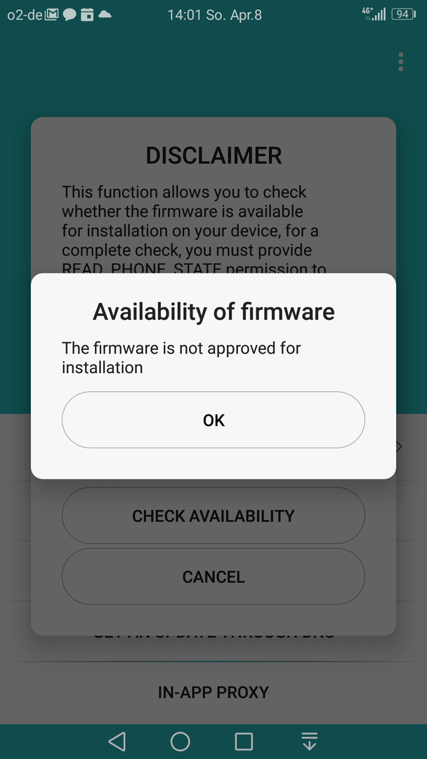

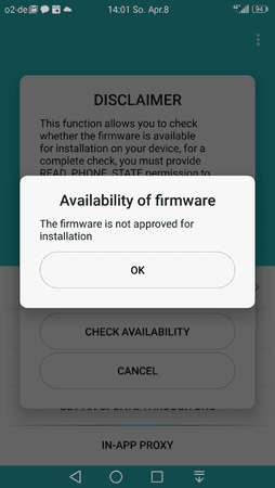

Habe im FF ei ein b501 gefunden. Da wird ja ordentlich gesprungen
@sierra35 Diese Firmware ist nicht freigegeben. Und klar, funktionieren tut sie vermutlich auf beiden P9 L09 und L19 (mit den drei richtigen zips) aber laut dem vollständigen Changelog (den ich vorhin verlinkt habe und nicht bloß den des FF) ist diese Firmware, sobald freigegeben für das L19.
Ist also nicht für das L09 als Freigabe geplant.
