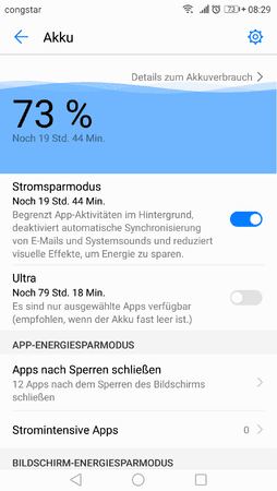

Wahrscheinlich habt ihr absolut Recht :) Aber ein Teil von mir weigert sich nachwievor, das einfach so hinnehmen zu wollen :D
Ich habe also die letzten zwei Tage Abends mal ein wenig herumgesucht und bin zuerst auf das hier gestoßen: Explanation of Nougat Battery Consumption and Workarounds for Better Battery Life
Demnach arbeitet der Doze-Modus nicht korrekt, weil Huawei zu viel am Betriebssystem gebastelt hat. Ich habe vorgestern Abend spaßeshalber mal die zweite dort verlinkte App (https://play.google.com/store/apps/details?id=com.suyashsrijan.forcedoze) installiert und sie bis zum nächsten Mittag laufen lassen - das Ergebnis war leider quasi Null, also keine merkliche Änderung zu vorher. Immer noch recht heftiger Akkudrain im Leerlauf. Also wieder deaktiviert und gelöscht.
Dann habe ich etwas anderes probiert - an meinem Heimatort ist das Mobilfunknetz eher... naja... so lala, weil mitten auf dem Land, und Congstar hat jetzt nicht unbedingt die Weltbeste Netzabdeckung :D Was ich gemacht habe ist, dass Mobilfunknetz nur auf 2G einzustellen. Weil egal ob ich daheim oder an der Arbeit bin, das Handy hängt sowieso immer im WLAN. Warum soll ich es also dauernd 3G oder 4G suchen lassen, wenn die Netzabdeckung (daheim) eh ziemlich mies ist?
Und jetzt guckt euch mal das Bild an, was ich angehängt habe - das ist von heute Morgen. Der Witz ist aber, dass der Akku gestern Abend um 22 Uhr auf 74% stand.. Ich bin mal gespannt, wer nach Ablauf der knapp 20 Stunden lügt, die Akku-Anzeige oder die Restzeit laut Energiesparmodus ;)
Jedenfalls ist das Akkuverhalten jetzt momentan absolut super, nämlich so wie ich es vom P9 Lite kenne.
