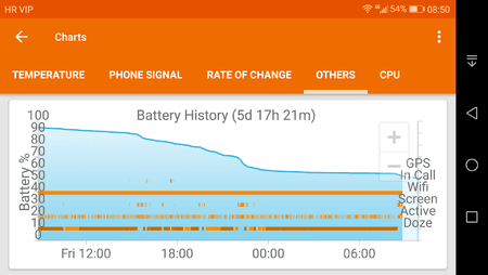

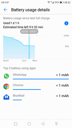

L09 v393 root, Über Nacht Batterie
Bearbeitet von: Miss Montage - Grund: Zitat entfernt. Gruß, Miss Montage / Quotation removed. Regards, Miss Montage
Reaktionen: Ohle76 und Tecalote

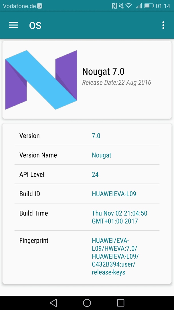

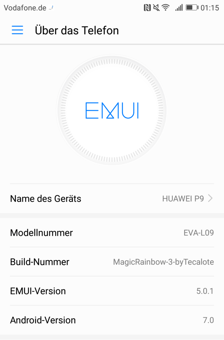

Reaktionen: okadererste, whitefreddy, Gambler und 3 andere
