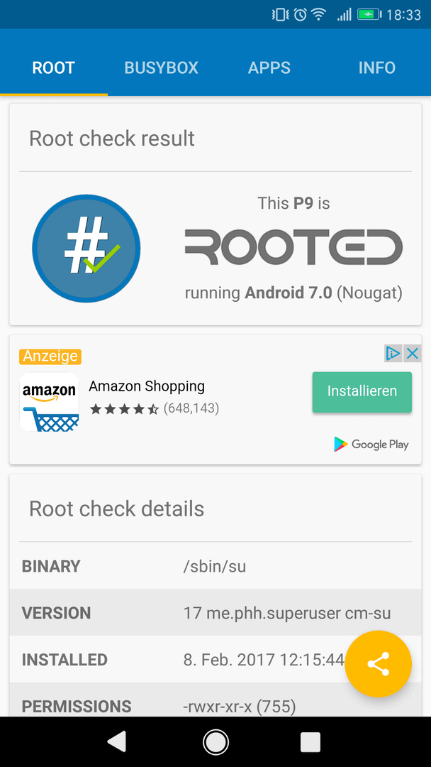

Nur für P9 EVA L09C432 !!! Funktioniert sehr gut.
Hier noch der original Link : [twrp] 3.0.2.0-n [With Root Instructions!]
Reaktionen: IdeasX3
nun hab ich endlich Root auf meinem p9.
