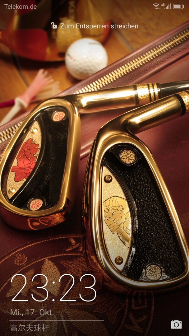

Eine kleine Frage noch, was bedeutet das Chinesische links unten im Sperrbildschirm und kriegt man das weg?

@fenie Das kriegst Du nicht weg (in manchen Bildern ist es und in anderen nicht) - solange die wechselnden Bilder aktiv sind. Wenn Du stattdessen lieber ein Wallpaper hast, kannst Du dies in der Design-App (Themes App) umstellen, aber dann hast Du halt keine wechselnden Bilder (von denen manche übrigens 3D sind).
Mich persönlich stört das nicht. Es ist ansonsten gelungen, den "meisten" chinesischen "Kram" weg zu bekommen → man darf nicht vergessen: es handelt sich um reine Chinesische Firmware :)
Reaktionen: fenie
Das mit den Bildern ist schon okay. Ich dachte nur das wäre eine Einblendung die man einfach abschalten kann. ;)

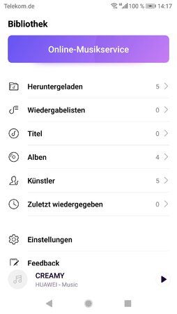

Aber die neue Musikapp ist nicht wirklich schön und auch nicht schön zu bedienen. In der Musikapp in Nougat des P9 konnte man sich die Titel nach Ordnern geordnet anzeigen lassen. Kann man die alte Musikapp downloaden und installieren?

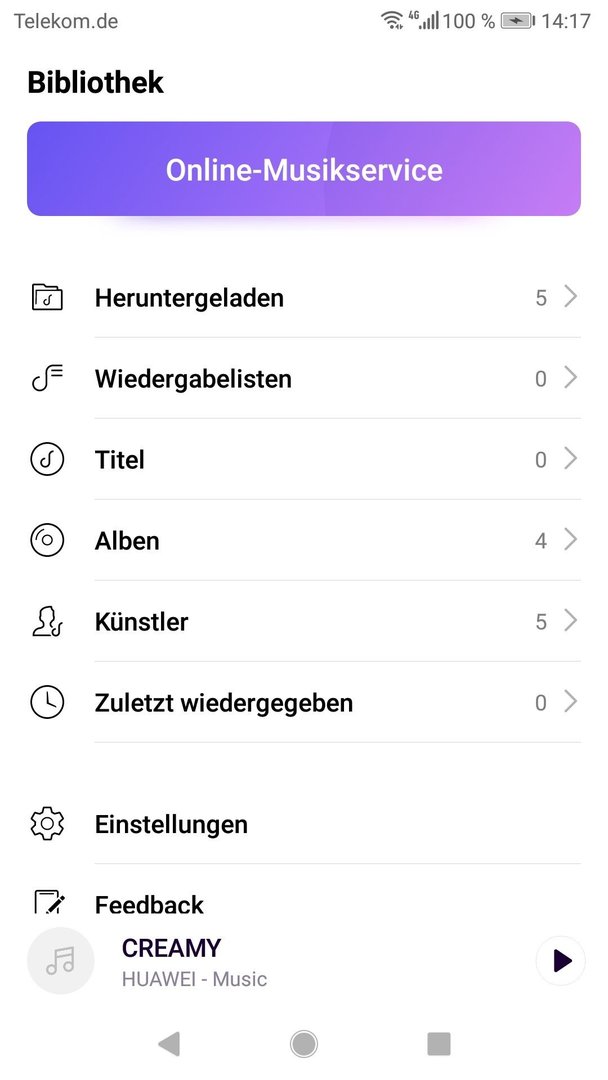

Tante Edit sagt: Danke für den erneuten Link. Aber da ist die neue Musikapp drin. Ich suche die aus der originalen Nougatfirmware.
Ist auch der Neue.

@fenie @-HUGO-
Die Musik-App ist die letzte Version, die sich auch installiert, wenn der Huawei App Store installiert ist - es sei denn, man deaktiviert darin die automatischen Updates.
Nicht jeder hat den Store von Huawei installiert (der ebenfalls in der einen zip ist).
Die ursprüngliche, in der Chinesischen Firmware enthaltene Musik App ist mit chinesischen Buchstaben - deshalb hatte ich diese deaktiviert.
Ich habe experimentiert und deutschsprachige Huawei Musik Apps von verschiedenen anderen Geräten (P20, Mate 10, Mate 10 Lite, Mate 9) testweise geflasht und jedesmal war die "deutschsprachige" Musik App nach der Installation dann wieder chinesisch.
Die eine App war die Einzige App, die nach Installation deutsch blieb.
Inzwischen hab ich einen Trick entdeckt, wie man eventuell die "gewohnte" Huawei Musik App in Deutsch hinbekommt.
Werde ich demnächst mal anbieten
