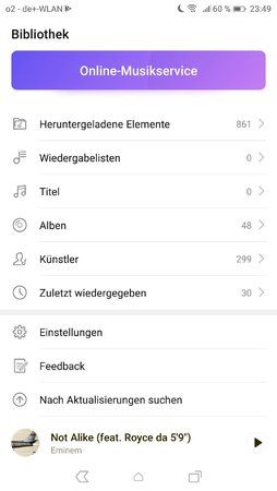

Ich habe mir die 12.10.4.300 geladen und bin nun nicht zufrieden. Muss aber jetzt damit leben oder ein Reset machen,was ich aber wegen einer App nicht mache.
Gewöhnungssache.
Die 300 hat ein komplett neues Layout.
Reaktionen: fenie und Tecalote

Die 12.01.303 hat das gewünschte Layout. Danke @okadererste .
