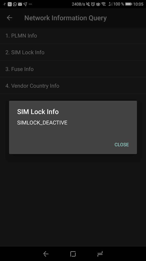

@tecalote Also ich habe gerade über einen Weg überprüft, ob mein Gerät SIM-Lock hat. Da wurde mir angezeigt, dass es deaktiviert wurde (siehe Anhang). Ich habe eine Lycamobile-SIM-Karte. Bedeutet das, dass ich dann nach dem Update auf oreo wie gewohnt das Mobile Netz empfangen kann? Wenn ja, dann heißt es doch auch, dass ich z.B. das Netz von o2, Vodafone, Telekom wie gewohnt nach dem Update nutzen kann, oder? :confused2:
Tut mir leid, falls ich zu sehr nerve und so viele Fragen stelle, aber das Huawei P9 Plus ist mein „Daily Driver“ und checke lieber vorher alles erstmal ab, als direkt loszulegen und mir einen Brick holen zu müssen... :1f633:
Direkt nach dem Update noch nicht, erst nachdem der Netzwerk Patch für VIE geflasht wurde.
Nachdem es keinen SIM Lock bei Deinem Gerät gibt, kannst Du jede SIM Karte nach dem Netzwerk Patch verwenden. ;)
Reaktionen: DavidLacht
