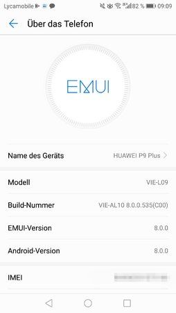

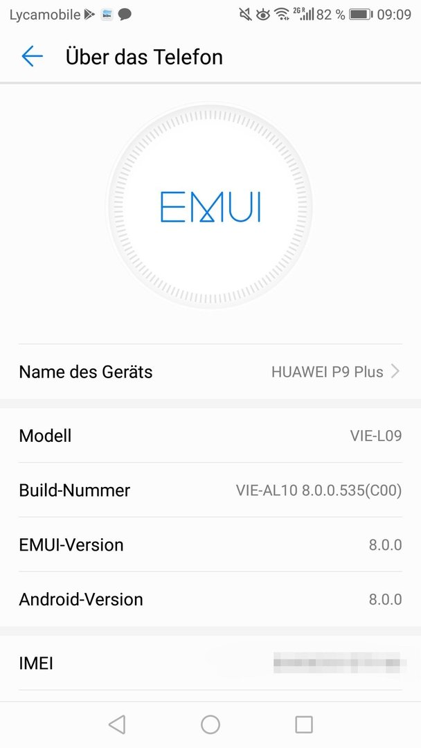

Puh... Ich habe es tatsächlich geschafft auf Android 8 Upzugraden! Dankeschön für jene Hilfe!!! :D
Nur eine Frage habe ich noch:
Bei Build-Nummer steht jetzt VIE-AL10..... Aber bei Modell steht VIE-L09. Ist das ein Fehler oder soll das so sein? (Siehe Anhang)
Liebe Grüße

@DavidLacht Moin. Freu mich dass Du es geschafft hast.
Das mit der Build-Nummer soll so sein bei P9 Plus.
Bei P9 habe ich es nicht hinbekommen, es so aussehen zu lassen :)
Oder aber, die Firmware für VIE ist klüger

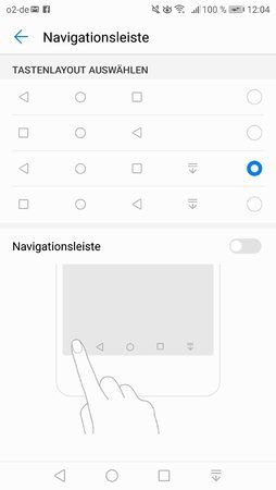

Gibt es nicht bei Huawei seit Android 8 die Möglichkeit, die Navigationsleiste (Zurück, Home, zuletzt genutzt) auszublenden, weil unten in der Navigationsleiste links ein kleiner Pfeil nach unten ist? Ich finde diese nicht ...

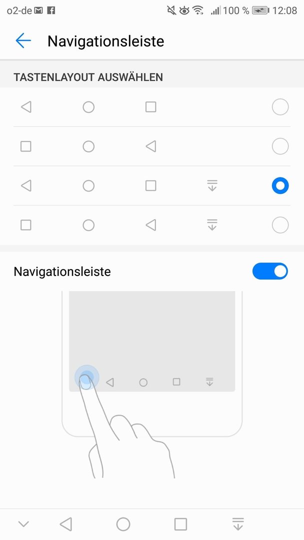

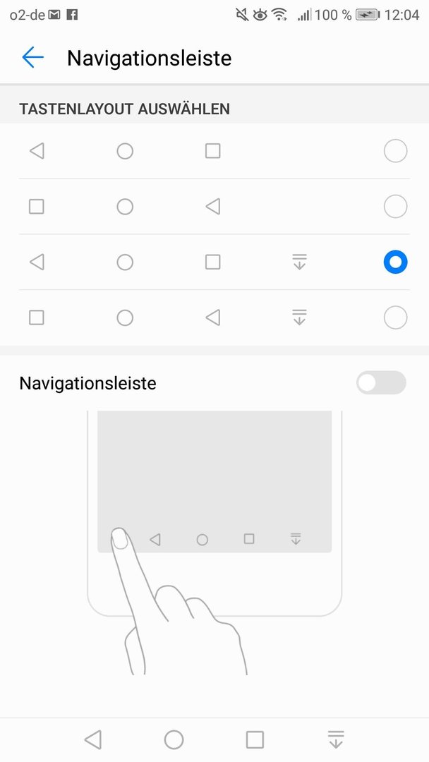

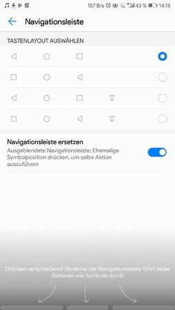

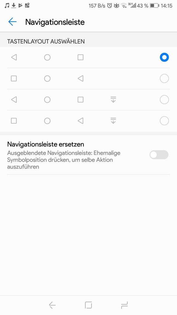

Ich habe das P9 gerade nicht zur Hand - guck mal unter Einstellungen /System /Systemnavigation /Navigationsleiste /Einstellungen und dort unter dem Tastenlayout sollte man es aktivieren können.
Siehe Screenshot

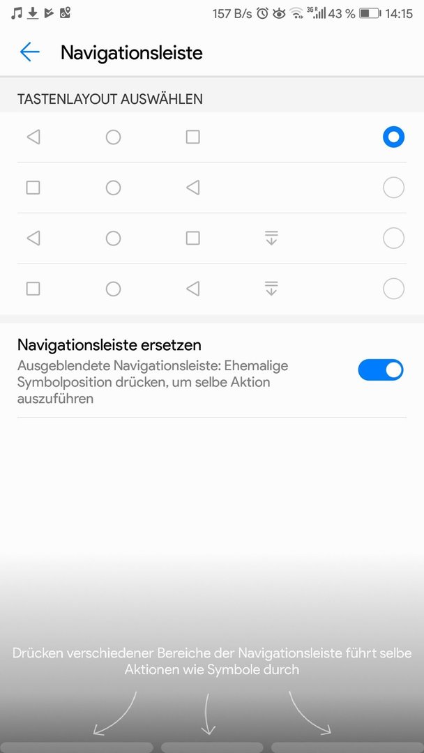

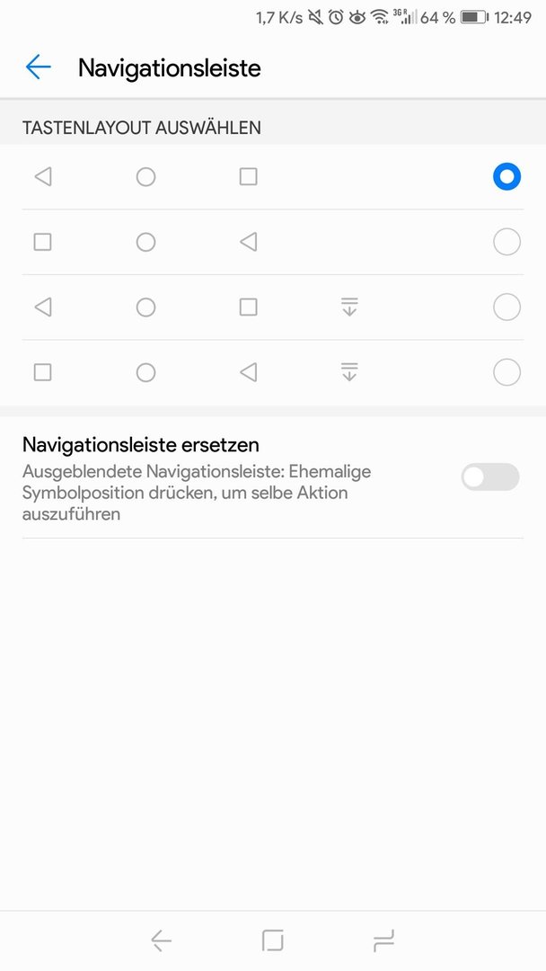

@tecalote Ja, habe ich bereits, aber leider ist diese Funktion dort nicht zu sehen ... (Siehe Anhang)
@DavidLacht Was ist, wenn Du den Balken rechts neben "Navigationsleiste ersetzen" aktivierst? Da ist ja ein Aus/Ein Schalter (im Moment aus =deaktiviert)
Vielleicht ist es bloß eine fehlerhafte Übersetzung aber gleiche Funktion. Davon gehe ich aus, denn was soll es denn sonst sein.
Einfach mal aktivieren..
Mein Screenshot war vom Mate 9 - ich bin nicht zuhause und habe das P9 nicht mit.

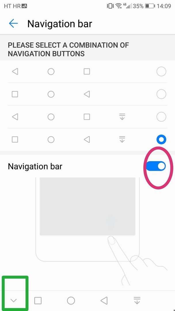

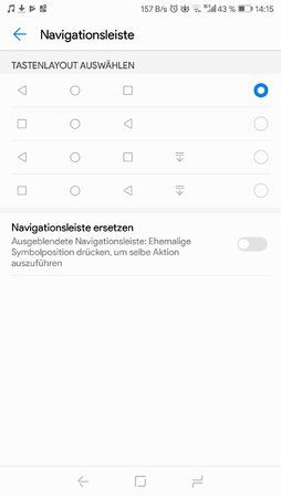

Auf P9 (nicht P9 Plus) funktioniert es. Aktivieren Sie in den Einstellungen - roter Kreis auf dem Screenshot und drücken Sie später den Pfeil - grünes Rechteck, um die Navigationsleiste auszublenden.
Entschuldigung für die Übersetzung von Google

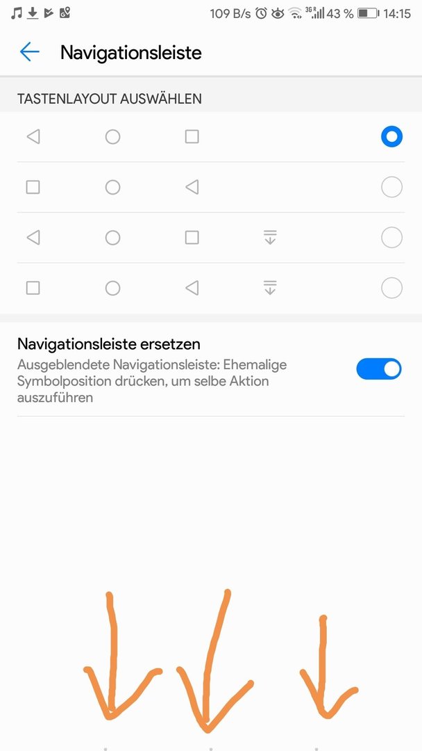

@tecalote da taucht dieser Pfeil auch nicht auf. Da Huawei ja so wie bei Apple *3D Touch* (fester auf das Display drücken für Funktion) hat, kann man auch hier beim P9 Plus fester auf die alten Stellen der Tasten klicken (sie sind dann weg/transparent. Man muß am unteren Bildschirmrand fester draufklicken, um z.b. zurück zu kommen. siehe Anhang)

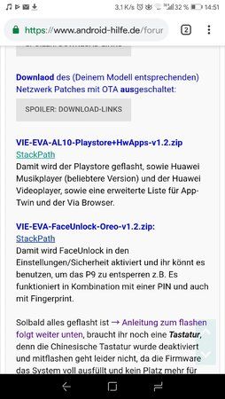

[doublepost=1543067645,1543067394][/doublepost]@turtlejoe Hi, hast du schon die ganzen Patches (NetworkPatch, Google Play Store + HW-Apps Patch, Face Unlock) installiert?
Hier der Link für Play Store: StackPath
(Die ganzen Patches siehst du in Post #2)
