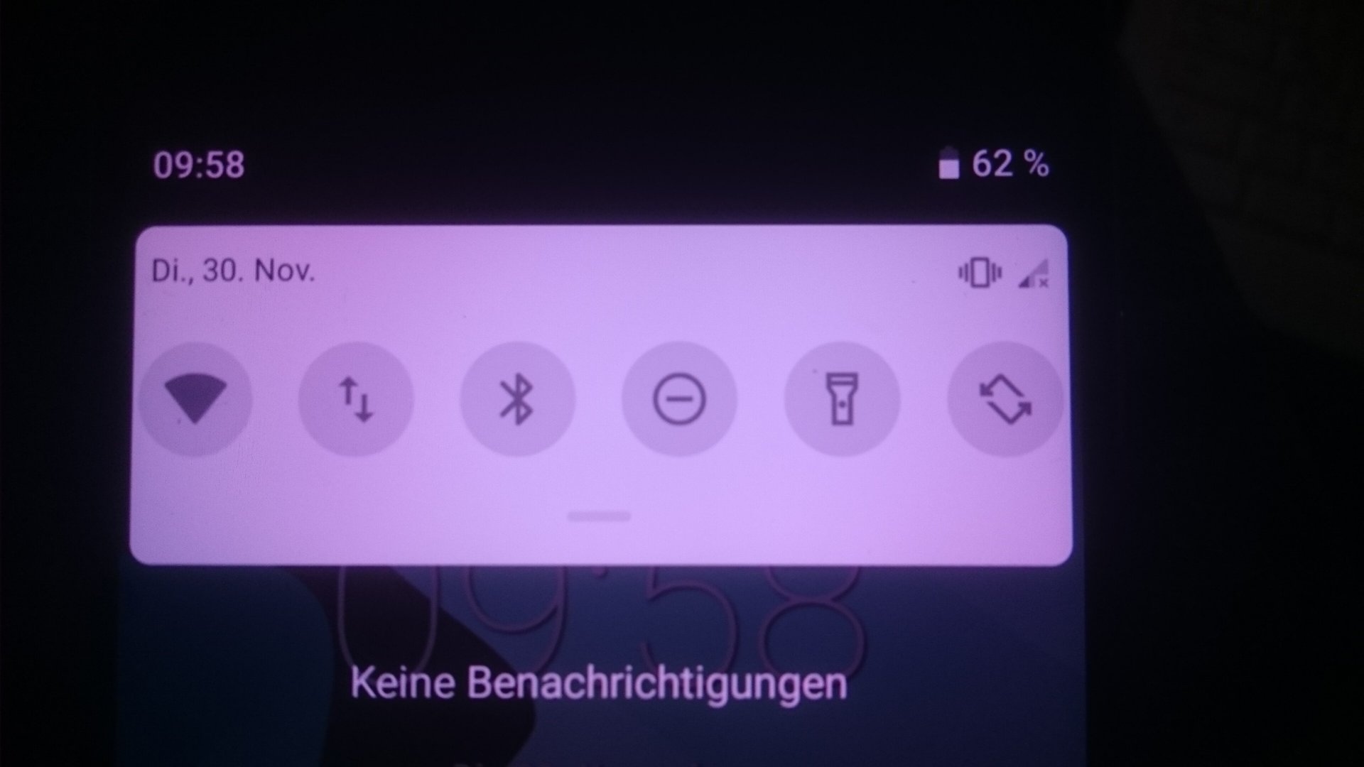

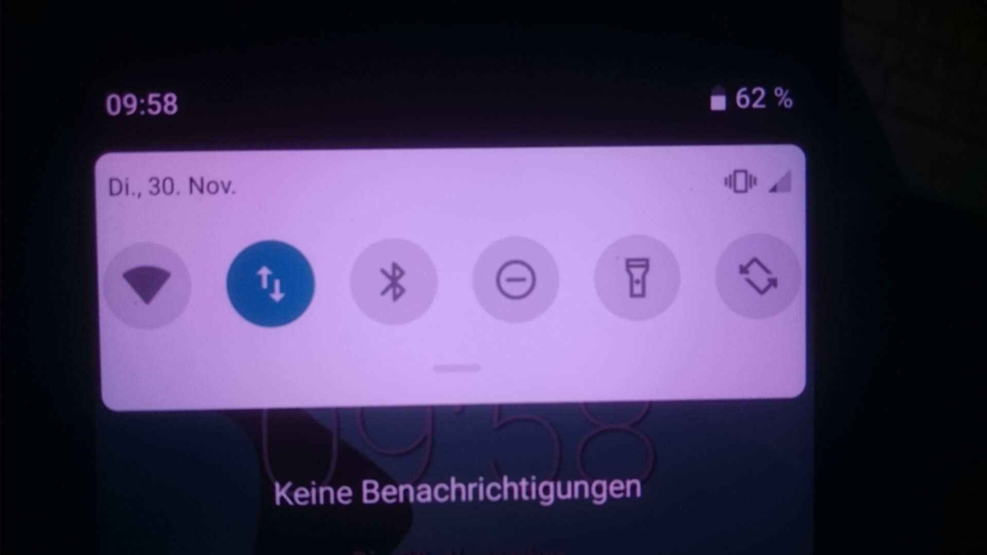

@tecalote Bis jetzt ist immer noch nichts mit mobilen Daten. Beim Einschalten verschwindet zwar das X in der Signal - Empfangsstärke, aber immer noch keine Verbindung.
@olaio Das musst Du dann unbedingt im Thread der Rom auf xda melden.
Denn das ist dann ein LOS Problem, weil mobile Daten auf der Stock b540 Rom doch gehen (wie Du sagtest)
@tecalote Genau, auf der b540 laufen die mobilen Daten. Auf XDA kann ich leider nichts melden, weil englisch nicht so mein Ding ist.
@olaio Du kannst doch den Google Übersetzer benutzen um dort Deine Erfahrung zu schildern und Antworten zu übersetzen.
Es wäre jedenfalls am Sinnvollsten. Ich kann Dir hier in dem Punkt im Moment nicht viel weiterhelfen.
Ich habe kein P9 mehr und zudem jobmässig auch kaum Zeit zum Testen, um das nachvollziehen zu können.
Ich habe drei Vermutungen:
1) Es könnte eventuell mit der neuesten Firmware zusammen hängen. Diese könnte auch bei einem Downgrade etwas hinterlassen, was den Netzwerk Patch einschränkt.
Du warst ja auf der 8.0.0.558 und bist danach zurück auf die 8.0.0.540.
2) Oder es hängt damit zusammen, dass Du nicht von der C432B505 auf Oreo gegangen bist.
3) Oder die aktualisierten Huawei Mobile Services (HMS) bewirken einen Konflikt mit dem Patch.
Es wäre also wirklich gut, dass in dem xda Thread zu schildern.
