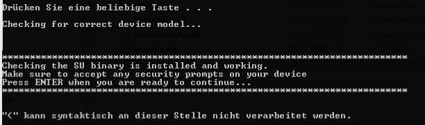

Hallo Sem17,
genau nach deiner Anleitung versuchte ich es.
Bei Punkt 5 mit der runme.bat scheitert es dann wahrscheinlich.
Ich führe die bat-Datei aus und nach der Eingabe ENTER scheinen wohl Fehlermeldungen zu kommen und das Tablet startet auch nicht neu.
P.S.: Ja ich habe die V50020d-Stock
Alles klar. Versuche einmal die BAT-Datei in der Kommandozeile auszuführen. Also in cmd zu dem Ordner navigieren, wo sich die BAT-Datei befindet und dann einfach "runme.bat" eingeben. Dann sollte sich das Fenster nicht schließen und (falls etwas nicht funktioniert) Fehlermeldungen erscheinen.
Reaktionen: TMGphone
Diese Fehlermeldung bekomme ich beim Ausführen der bat

Teste einmal die hier angehängte Datei. Kommt da die gleiche Fehlermeldung?
EDIT: Habe nun die runme.bat auch in meiner Anleitung geändert und darum hier wieder gelöscht.
Komischerweise funktionierte diese Datei jetzt ... bootete auch neu....
Allerdings wenn ich ins Recovery boote ist unverändert keine Installation der TWRP.zip möglich.
Als ich es jetzt nochmal versuchte die bat Datei auszuführen, ging es nicht mehr?
Anscheinend ist mir in der alten Datei ein Fehler passiert, habe die verbesserte Version nun auch bei meiner Anleitung ausgetauscht.
Das Recovery ist also noch das originale? Und nicht TWRP?
Kam jetzt wieder eine Fehlermeldung?
