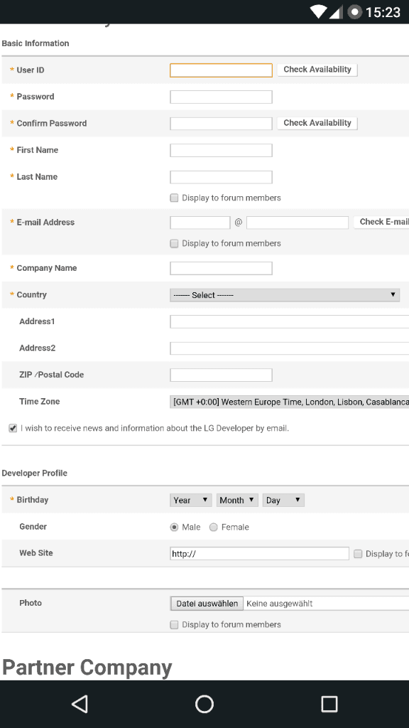

hey leute anscheinend bin ich zu blöd mich zu registireren...
als erstes muss ich mich als developer oder employe member registrieren. zweitens nach demm ich alles ausgefühlt habe. kommt immer bei einen immer benutzer name angeblich funkz bzw. bestzt und bei anderen pw... so ne dumme frage wie habt ihr euer namen und pw- eingegeben ... ? groß klein iwelche zeichen oder zahlen ? auf was soll ich achten ?

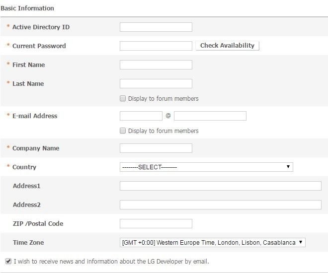

Wie soll ich mich auf der LG Seite registrieren? Im Thread steht ich soll mich "einfach registrieren", aber ohne "Active Directory ID" und Passwort läuft bei der Registrierung leider nix...
turbo1781 schrieb:
