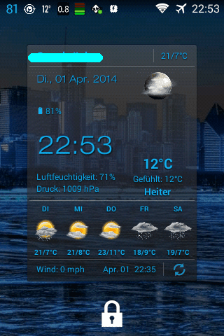

Hi Caliban,
ich habe ein Problem mit deiner Caliblack-Rom:
Es gibt einige wenige Apps,, die sich nicht mehr installieren lassen. Die wichtigste von diesen ist "Wetter & Uhr-Widget - Android"
https://play.google.com/store/apps/details?id=com.devexpert.weather
die mir am besten gefällt, weil es von den vielen Wetter-Apps nur diese einen gibt, der einen ähnlich schönen und großen Lockscreen-widget zeigt.
Screenshot_2014-04-01-22-53-35.png.html
Darauf möchte ich nur ungern verzichten.
Verhalten dieser App:
Nach der Intallation aus Mybackup oder Titanium-Backcup oder direkt aus der *.apk scheint sie installiert zu sein, ist aber danach verschwunden.
Versuch ich sie von Google Play neu zu installieren, wird mir angezeigt, sie sei inkompatibel zu meinem Handy.
Versuche ich sie direkt aus dem Handy über playstore zu installieren, ist sie dort unauffindbar (die kostenpflichtige Version finde ich aber).

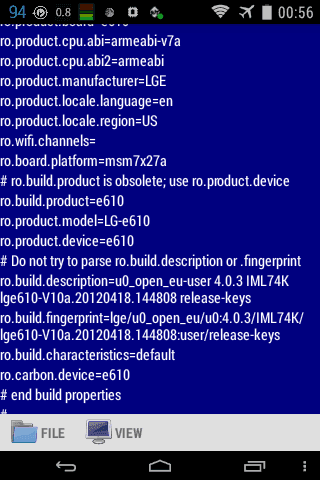

ändere mal bitte in der built.prop folgende line:
ro.product.model=LG-OPTIMUS-L5-E610/E612F
ändern zu:
ro.product.model=LG-e610
und rebooten,aber das speichern der änderungen nicht vergessen.
Habe ich gemacht, keine Änderung.
