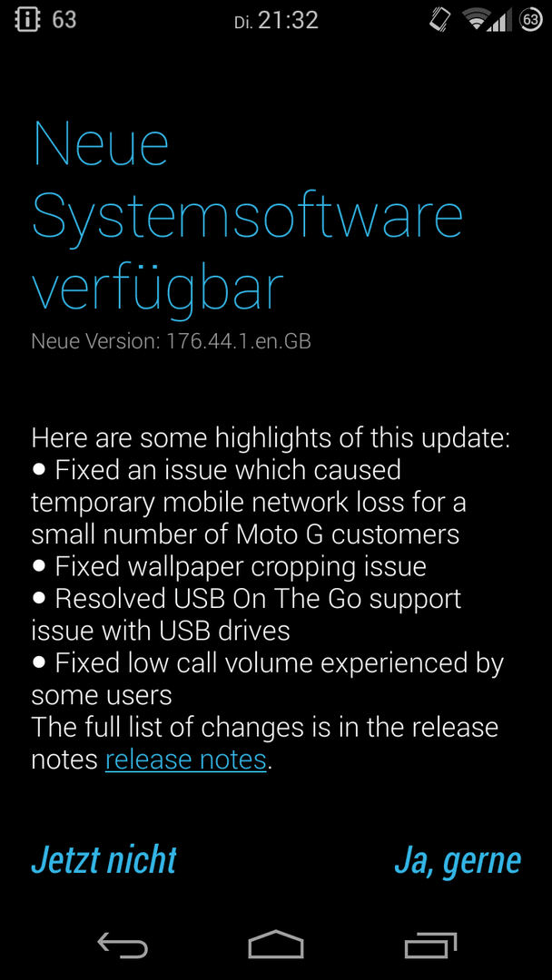

So das 176.44.1 Update für die GB-Version gibt's jetzt auch.
Wenn ichs installieren will, lädt es das Update herunter und startet das Moto G neu. Dann kommt ein toter Androide und Fehler beim Hochfahren. Und dann fährt's ganz normal ohne Update hoch.
An was kann das liegen? Bootlocker ist offen, gerootet und diverse Frameworks laufen...
Reaktionen: Bl4ckL3gend
Du hast die Antwort schon in deiner Fragestellung - ROOT
