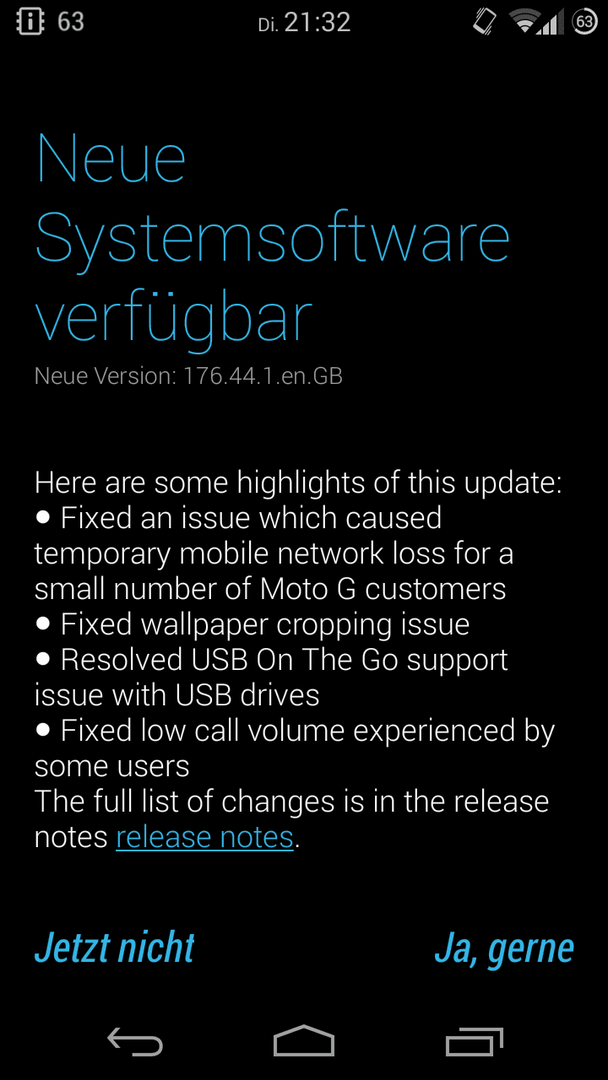

So das 176.44.1 Update für die GB-Version gibt's jetzt auch.
Ist bei mir von selber gekommen.
Bootloader ist offen, gerootet und diverse Frameworks laufen...
Wenn ichs installieren will, lädt es das Update herunter und startet das Moto G neu. Dann kommt ein toter Androide mit rotem Ausrufezeichen und Fehler beim Hochfahren. Und dann fährt's ganz normal ohne Update hoch.
Wenn ich die Frameworks deaktiviere, kommt genau der selbe Fehler...
