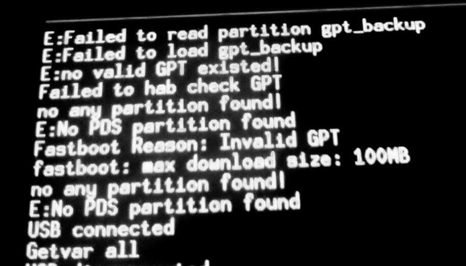

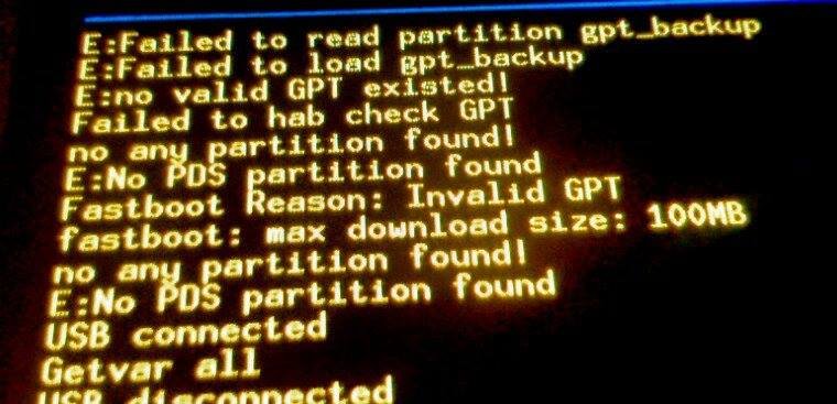

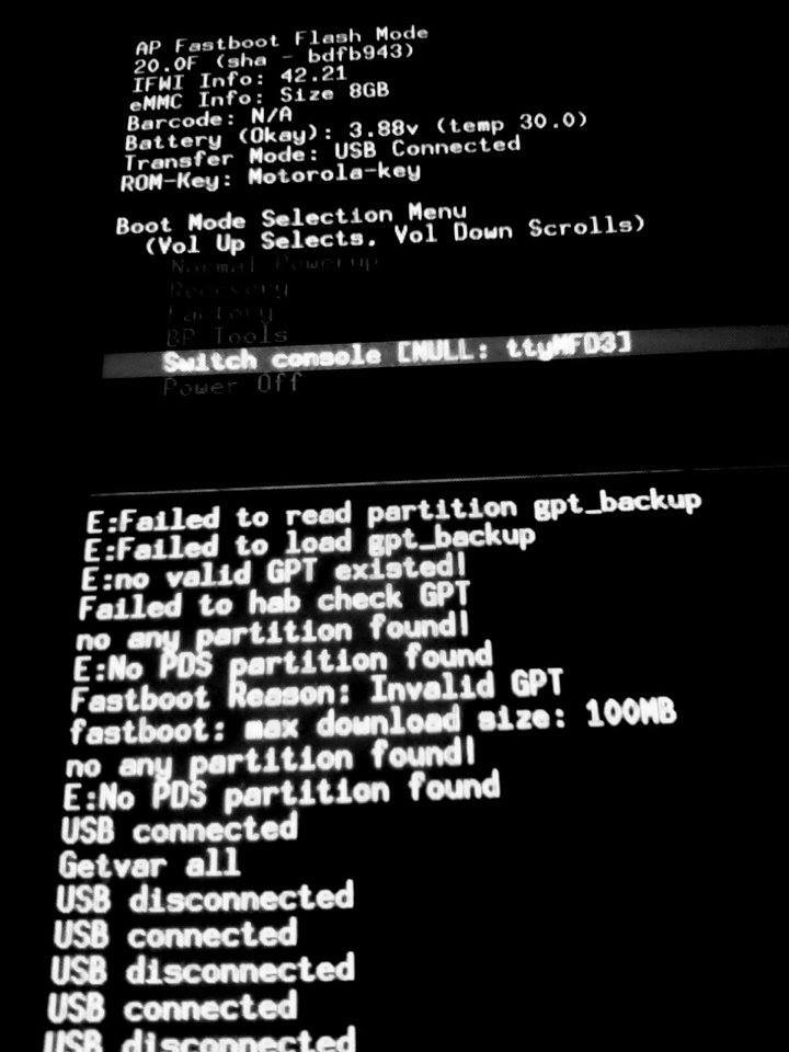

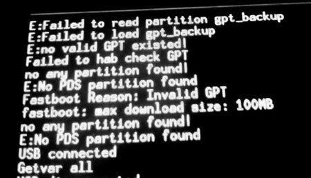

Wenn ich mich richtig erinnere wollte ich von jelly aosp zu omars rom wechseln...problem an der sache war nur das ich vor ein paar tagen von twrp recovery auf cwnm gewechselt war...das cwm konnte gestern aber keine partition wipen und formatieren...leider hatte ich kein backup vorher gemacht...deshalb versuchte ich irgendwie omars rom unsauber drüber zu bügeln...natürlich bootloop...zurück im cwm versuchte ich dann ein twrp , welches noch irgendwo auf der sd rum vegetierte zu flashen.leider auch ohne erfolg seit dem komme ich nicht mehr ins recovery.beim fastboot menü zeigt es mir das anwas auf den bildern zu sehen ist...

Steht doch alles da: Die 100MB Grenze wurde überschritten. Das neueste RSD Lite nutzen und nicht Version 5 irgendwas. Und eine JellyBean Firmware drüberflashen :p
Und natürlich aus dem fastboot Modus flashen, sollte aber klar sein ;)
nein da steht nicht das 100mb überschritten wurden ;)
dort steht das es keine gpt partition gibt.da steht nur zur info dazu das höchstens 100mb gezogen werden können.und ich habe mit rsd 6.15 geflasht.wenn ich per fastboot flashen will sendets ans Gerät aber zum flashen hab ich keine rechte..permision denied..

bei mir siehts im fastboot menü so aus:
faild to read /dev/block/mmcblk0 I/O Error
E:read intel version from mmc : faild to read OSIP Header from sector 0
E:faild to read version for bos
failt to read /dev/block/mmcblk0 I/O Error
E:faild to read partition gpt_main
E:faild to load gpt_main
E:faild to read partition gpt_backup
E:faild to load gpt_backup
E:no valid GPT existed
faild to hab check gpt
no any partition found
E:no PDS Partition found
fastboot reason:invalid GPT
max download size:100mb
es lässt sich absolut nichts über fastboot flashen (remote failure : permission denied)
