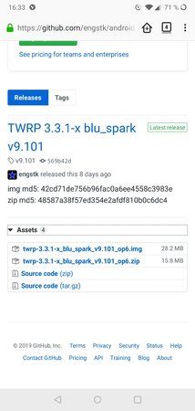

@Scum
Irgendwie scheint diese Version anders zu installieren zu sein als bisher.
Blicke da bei XDA aber nicht ganz durch.
Kann mir jemand sagen, wie ich von der letzten bluspark Version auf diese update?
Muss Magisk vorher deinstalliert werden?
Ist ein PC notwendig?
@BorussenTobi
normal einfach die Zip installieren, danach reboot direkt in TWRP und Magisk noch hinterherflashen.
@XPDroid89
So war es. Aber es hat sich anscheinend geändert.
Das ist so für die 101 nicht mehr ganz richtig. Es gibt kein Zip File mehr.
Aber wenn du die 100 drauf hast, kannst Du ins TWRP booten und dann unter Erweitert - Install Recovery Ramdisk auswählen.
Dann die img Datei auswählen und er installiert die neue Version.
Anschliessen noch Magisk, sonst endest Du im Bootloop.
Es gibt aber unter Erweitert im Recovery auch noch den Fix Recovery Bootloop, der entfernt dann Magisk, wie ich es verstanden habe und dein Handy startet wieder normal.
Bei mir hat es so funktioniert und ich bin von der 100 auf die 101 gewechselt.
Reaktionen: KyleRiemen, BorussenTobi und XPDroid89
@Storky
ich hab's gerade mit der zip geflasht;)
Aber guter Tipp das man das Image direkt jetzt auch in einem bestehenden TWRP flashen kann.
Reaktionen: Scum
XPDroid89 schrieb:
@Storky
Wenn man vorher schauen würde was verlinkt ist ... :1f61c:
Eng.st hatte am Anfang kein Zip veröffentlicht. Hat er wohl auf drängen nachgeschoben... Aber die IMG Variante hat bei mir auch funktioniert.
Reaktionen: XPDroid89
Das muss aber Ewigkeiten her sein!
Die älteste Version bei GitHub ist die 9.91 und da ist schon beides dabei!
Im Endeffekt auch egal welche man flasht!
