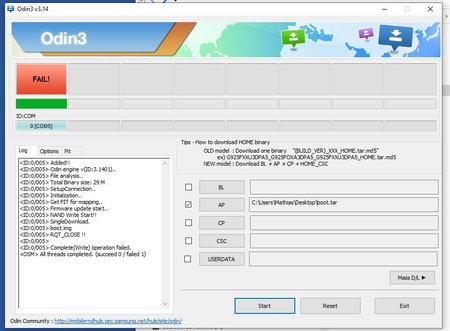

Habe nun erfolgreich die Firmware (5 Dateien: AP / BL usw.) aus Sammobile geflasht. Handy läuft einwandfrei. War auch online. Es fehlt jetzt nur noch das Rooten. Läuft bei Odin 3.14 einwandfrei durch. Am Ende aber leider Fail. Habe die "bot.tar" mehrfach neu gepatscht, aber ohne Erfolg.
Bei meinen alten Geräten brauchte ich nur die ferige Rootdatei einspielen und fertig. Warum ist das beim A40 so kompliziert geworden?

Hallo, kann denn keiner an dem Protokoll von Odin erkennen, warum das rooten nicht klappt?
Bringt es etwas, wenn ich mit Odin die BL und anstgatt der AP die boot.tar einspiele?
Oder mache ich dann mehr kaputt als gut?
Du benutzt auch das 7-ZIP-ZS und nicht das normale 7-Zip?
ja, richtig. Alles wie beschrieben.
Dein boot.tar ist das gepatchte boot.img ohne kompression?
@ruffyrisco
ja, das habe ich alles so gemacht.
Oben in dem Handy steht in roter Schrift, dass der bootloader nicht offen ist. Wie kann ich den öffnen? Er war offen, als ich die Firmware eingespielt hatte. Danach ist er wieder zu. Im Handy ist alles richtig eingestellt und offen.
1) Welches ROM willst du überhaupt rooten und welches TWRP benutzt du dafür? Für das ASJ1 gibt es einen anderes TWPR.
2) Außerdem musst du direkt beim ersten Mal nach dem Flashen des TWPR dort reinbooten, Data formatieren und dann den Multidisabler.Zip installieren. Danach solltest du ins System booten können ohne die rote Schrift am Bildschirmrand. Ich weiß nicht genau, aber ich glaube, man muss erstmal komplett durchbooten inkl. Internetaccess. Lästig... Danach kannst du erst rooten...
