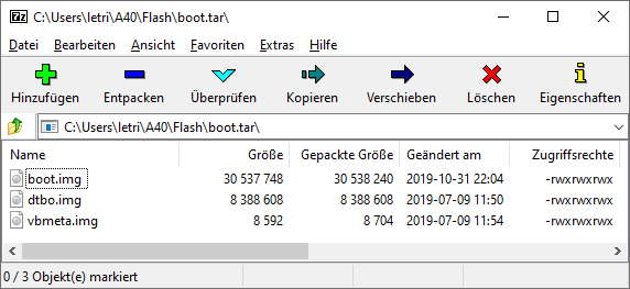

Jetzt habe ich ja noch das gepätschte boot.img bzw. boot.tar vom ASJ1, das müsste ich ja eigentlich wieder verwenden können?
Kann da mal bitte jemand nach schauen, ob alles drin ist und die Größen stimmen?
Ich hab
  • boot.img 29.861.888
  • recovery.img 48.819.008
  • vbmeta.img 4096
Wo ist dein recovery?

Woher hast du das recovery.img, aus dem ATA4 Image? Bei meinen letzten Rooting-Versuchen Anfang Dezember gabs das noch nicht.

ich habe jetzt dieses aus dem Frija-Download extrahiert:
Wie weiter jetzt?
Das recovery war mit im TWRP drin. Ich habe sonst gar nix gemacht. Kein Patchsen mehr....
