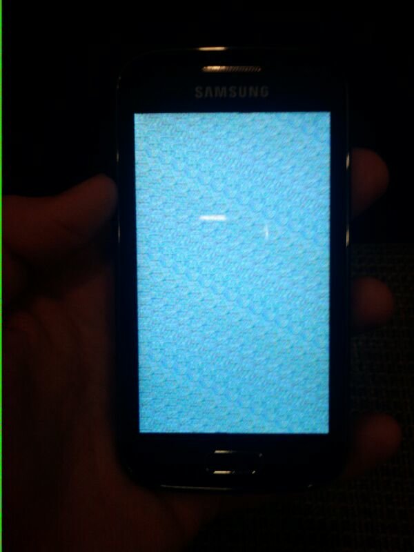

Also ich hab das Ace 2 eingeschickt und hab es jetzt wiederbekommen.
Alles ist gut ausgegangen und sie haben es mir wieder komplett zurückgestzt.
Nach einem Update via Kies ist der Bootloader meines Handys beschädigt worden.
Es hat neugestartet ein Bild angezeigt (welches im Anhang zu finden ist)
und dann in die Recovery gebootet ist.
In den Download Modus komme ich noch.
Das erste was ich versucht habe war ein Stock ROM via Odin zu flashen leider hat sich nichts gebracht ausser das die Recovery gestartet hat und das angezeigt hat:
Deleting Cryption Meta Data
-- Copying media Files...
Successfully copied media files.
# MANUAL MODE #
-- Updating application...
Copying Contents.
E:install_application_for_customer_Can´t unmount /preload
copy application failed.
-- Appling Multi-CSC...
Installing Multi-CSC
Can´t access to "/system/csc/KOR/system/".
Successfully applied multi-CSC.
Dannach kann man das System rebooten ein zip von der SDCARD flashen, Factory Reset machen oder den cache wipen.
Nach dem Reboot passiert das gleiche.
Ich habe eine Idee nur ich habe Angst das ich es noch mehr kaputt mache:
Das Stock ROM mit der Option "Phone Bootloader Update" zu flashen.
Bitte helft mir! :crying:
Mit freundlichen Grüßen
mischa_martin
EDIT: Nachdem ich ein anderes Stock ROM geflasht hatte trat der Fehler in der Recovery nicht mehr auf.(DAS HANDY IST IMMERNOCH DEFEKT!)
