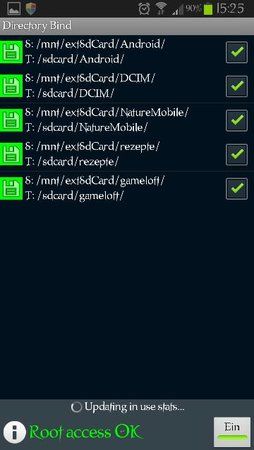

Das ist bis auf einen Pfad genau wie beim S3.
Du musst statt, "mnt/extSDcard"
"sdcard/external_sd" drücken.
Wenn du den Pfad eingibst, bleib mal mit dem Finger länger auf der Zeile, dann kannst du nämlich zum Pfad navigieren.
Wichtig ist, wenn du mal einen Neustart machst, das du Supersu die Zeit gibst, "Directory Bind" Rootreche zu geben und nicht gleich losarbeitest.:beer:

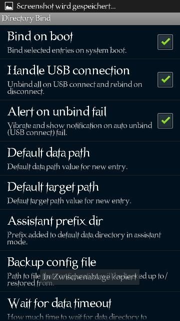

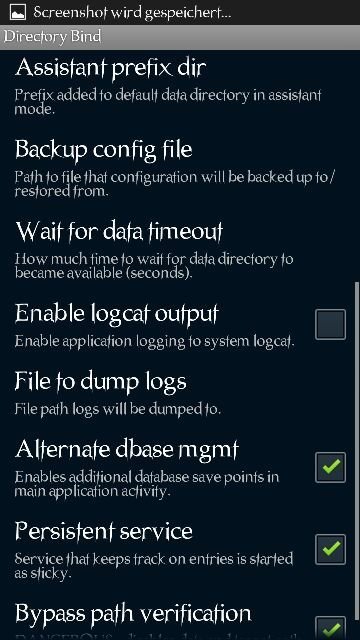

An einen Admin,:
Ich bekomm die Bilder über Tapatalk und das Forum nicht gespoilert, vielleicht kann man das noch machen.

Also Directory Bind ist dafür da für bestimmte Apps (die man eben selbst auswählen kann) die Datenpfade von intern auf externe zu verschieben.
Ich nutze jetzt einfach mal PONS (Wörterbuch) als Beispiel.
Also öffne ich Directory Bind und öffne dann das Menü. "Add new entry" und dann kann ich die Pfade eingeben. Und schon hier bin ich total verwirrt...
Dort steht "Enter Source (data) path" also die Quelle. Für meine Begriffe ist das der Pfad wo JETZT die Daten der App liegen...
Darunter steht "Enter mount (target) path" und dann auch "Directory where date should be". Für mich also eindeutig der Pfad wo dann später die Daten liegen sollen!
Jetzt sehe ich aber in jedem Screenshot und in jeder Anleitung das unter "Source" der Pfad der externen SD angegeben ist und unter Target der Pfad auf den internen Speicher verweist. z.B. auch in deinen Screenshots (in dem zweiten Bild).
Aber das macht für mich einfach keinen Sinn, oder verstehe ich das ganze grundsätzlich falsch?
Naja, neugierig wie ich bin hab ich es einfach ausprobiert. Erst auf die in der Anleitung beschriebene Weise. Also Source ist "/sdcard/external_sd/PONS/" und Target "/sdcard/PONS" und den Haken bei "Transfer files from target to data" . Wenn ich dann aber in den Datei-Explorer gehe und nachschaue dann sehe ich dass jetzt unter "/sdcard/external_sd/PONS/" sowie unter "/sdcard/PONS" nun jeweils die gleichen Daten liegen! Also sowohl in Source als auch in Target habe ich nun 3 Dateien liegen. Ich will ja aber nicht die Daten doppelt haben (also einmal intern und einmal extern) sondern nur EINMAL und zwar extern!
Wenn ich das ganze andersherum einrichte (also so dass es mir logisch erscheint) mit Source und Target vertauscht, dann komme ich auf dasselbe Ergebnis.
Also was mache ich hier falsch bzw. wo liegt der Denkfehler???
Edit: Jetzt habe ich hier eine Anleitung gefunden die das ganze sehr viel genauer beschreibt. Jetzt macht es nämlich auch nach der ursprünglichen Anleitung auch Sinn! Denn nirgends wurde erwähnt dass man die betroffenen Ordner vorher auf die externeSD verschieben soll! DANN verstehe ich auch diese verdrehte Schreibweise... und es wird auch auf diese doppelten Daten hingewiesen und auch eine Lösung dafür angeboten.
Also damit komme ich dann jetzt auch weiter.
