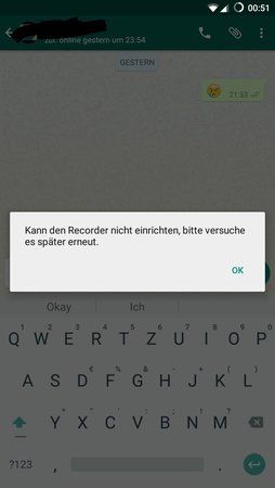

Gude Leute,
bereits in der vorherigen ROM vom Juni ist mir außer den bekannten Bugs noch ein weiterer Fehler aufgefallen. Und zwar handelt es sich um einen Fehler in WhatsApp, der keine Sprachnachrichten schicken lässt. Als am 05. Juli die nächste Build von CM rauskam, verschlimmerte sich der Fehler! Ich kann keine Dateien senden und empfangen! Lediglich Textnachrichten sind möglich! Wer kann mir helfen? :(
Ansonsten muss ich das Projekt loben, weiter so!
Hier ist das Problem.
