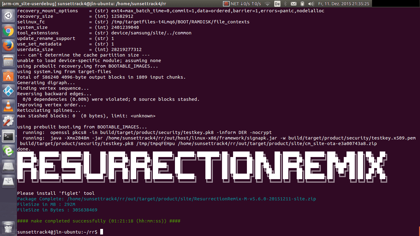

Ich kann das neue ResurrectionRemix zumindest schon mal kompilieren, nun muss das Gerät nur noch booten... :)

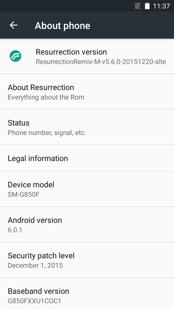

Nun bootet das Gerät auch. Die meisten Funktionen laufen soweit, nur das WLAN und MTP machen Probleme. Allzu lange sollte es allerdings nicht mehr dauern. :)
